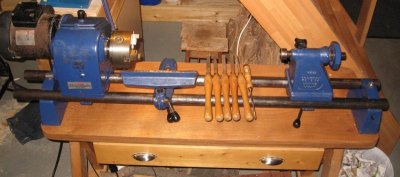

Ik zit te twijfelen welke draaibank ik in de schuur permanent in gebruik zal stellen, de ander wordt dan waarschijnlijk opgeslagen op zolder of verkocht. In de schuur is er maar plek voor 1 houtdraaibank, de Record Power Coronet heb ik in onderdelen gekregen en vervolgens gereviseerd (waardoor ik er toch wel een beetje aan gehecht ben geraakt :p). Nu heb ik de mogelijkheid om voor een belachelijke prijs (appeltaart met koffie) een grotere, sterkere draaibank te kopen, maar ik weet niet wat de beste keuze zou zijn.
De Record Power Coronet
Gietijzeren constructie
Morse 1 in de hoofdas
Morse 1 in de losse kop
Schroefdraad 3/4" x 16 tpi op de hoofdas
0,6 m TDC (tussen de centers)
Max draaidiam. 30 cm (over bed)
Motor: 0,37kW, max 1425 rpm
Bouwjaar: ??? (donkerblauw)
- Toevoegingen
MK1 Meedraaiend center
Zwenkbare hoofdas waardoor grotere diameters gedraaid kunnen worden
Bison klauwplaat (te zwaar uitgevoerd voor hout, niet geschikt voor langdurig gebruik)
Voor het vervangen van de aandrijfriem moet de gehele hoofdas met lagers en al worden verwijderd
Zelfbouw onderstel met lade voor beitels (overigens niet praktisch want alles trilt mee met de machine)

Ik zou de record power bijhouden. Ik heb dezelfde als jou maar een generatie jonger (groen). Ik heb ook al op een Elektra beckum gewerkt. Voor mij is de record power veel solider en meer trillingsvrij. Elektra beckum is toch duidelijk een kwaliteitscategorie lager volgens mijn bescheiden mening... Dat merk je ook al in het aandeel gietijzer bij beide machines.

Ik zou voor de Elektra Beckum gaan. De RP heeft de ielige MC 1 die voor klein werk prima is maar voor iets zwaarder gauw te kort schiet. Zelf geef je ook al aan dat hij erg trilt.
Als je een paar planken onderop het onderderstel van EB maakt en die ballast met een paar zakken zand heb je in elk geval een stabiele opstelling. Ook is hetvermogen van de EB nogal wat groter. Ik denk dat je bij het draaien de RP vrij snel tot stilstaan brengt met een draaibeitel. Voor een chuck zou ik voorlopig kiezen voor een relatief goedkope oplossing, nl. een van HBM: http://www.hbm-machines.com/producten/houtbewerking/houtdraaibanken/houtklauwplaten/hbm-ck-35-4-k-houtklauwplaat-voor-houtdraaibank. Mogelijk moet je er nog wel een aparte adapter bijkopen (of laten maken). Voor een beginner is deze chuck zeer compleet en voorlopig toereikend. Als het draaien je gaat bevallen schakel je over een paar jaar wel over naar een zwaardere bank met meer opties en een hoogwaardige chuck.

Daarom twijfel ik eigenlijk ook. De record power is idd solide gebouwd, maar de snaar is inmiddels versleten en het vervangen is hopeloos. Ik heb eigenlijk bij sommige draaiwerkzaamheden het gevoel dat ik meer toeren nodig zou hebben. Ook is MC1 wat aan de kleine kant en ik heb verder geen gereedschap in MC1 formaat (MC3 kan je met een verloophuls ook MC2 in gebruiken, oftewel al het gereedschap wat ik voor de metaaldraaibank heb)

Ik denk dat ik de RP op z’n plekje in de schuur laat staan. Het meeste draaiwerk wat ik doe is kleinschalig. Een groot vermogen heb ik niet echt nodig (de RP heeft al een geupgrade motor t.o.v. de fabrieksstandaard). De lengte van het bed en de draaidiameter zijn niet van belang. De RP is veel degelijker gebouwd dan de EB (gietijzeren constructie, fosforbronzen glijlager in de hoofdspindel). Qua schroefdraad op de hoofdas is er eigenlijk bijna geen verschil. Die HBM chuck heeft al een insert voor ¾ x 16 tpi (past dus direct op de RP), lijkt mij een prima deal voor die prijs met alle verschillende bekken erbij. Als ik de klauw heb, ben ik ook minder afhankelijk van de morse conus in de losse kop.
