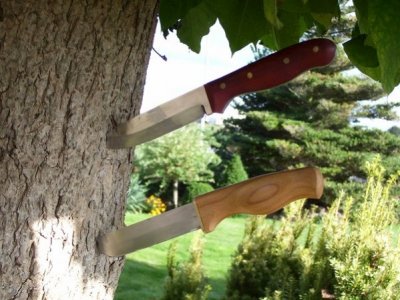

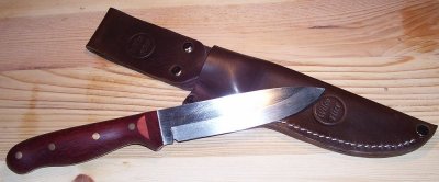

Maar wat blijft staan is dat messen maken enorm veel voldoening geeft. De onderstaande heb ik zelfgemaakt uit stafmateriaal en laten harden, en ze gaan elk jaar mee op kampeervakantie. ;-)

Een keukenmes zoals de topicstarter staat ook nog hoog op het lijstje, evenals het smeden van een mes uit gelaagd staal... Maar dat is wel heel ambitieus ;-)

Mooi Wilco! Maar als je zegt "uit rondstaf" dan bedoel je dat je ze feitelijk zelf gesmeed hebt?

Prachtig Wilco!
De combinatie van het laatste met de lederen foudraal is prachtig gemaakt. Ook zelf?

Mooie messen.
Maar ik moet wel even mopperen.
Jammer dat je ze in een boom plant.
Da's met voorbedachte rade, alstie het loodje legt, heb ik weer mooi draaihout ;-)

Prachtig Wilco!
Het foudraal is inderdaad ook zelf gemaakt.
