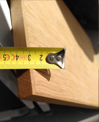

Omdat ik het een fijn idee vind dat het tegen een stootje kan en dat het ooit opnieuw geschuurd en gelakt kan worden als dat nodig is. De fineer samples die ik nu in huis heb zijn vrij dun en vind ik ook niet zo mooi.
Omdat de samples die ik nu in huis heb heel dun fineer hebben en eigenlijk ook niet zo mooi zijn. Het fineer bestaat uit één stuk en heeft niet veel nerftekening.
Wellicht moet ik op zoek naar fronten met beter fineer. Wordt vervolgd...
