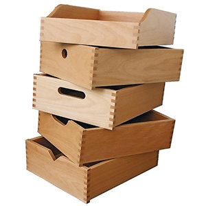

Ik zou die laden niet eens zelf willen maken*, als je ziet dat je ze kant en klaar kunt kopen (en op maat):
Er zijn er vast nog wel meer.
*] Ik heb zelf een jaar of 15 geleden kant-en-klare gebruikt in een vrij traditionele Piet Zwart-achtige keuken. Scheelt een hoop gedoe en ergernis…
