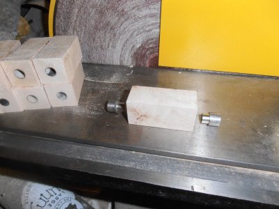

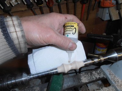

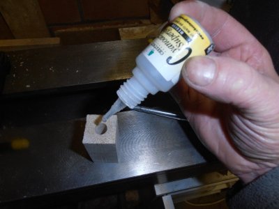

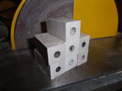

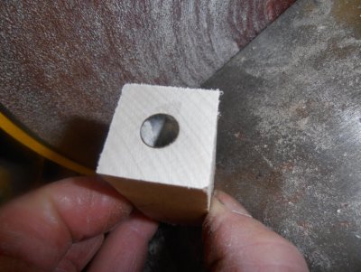

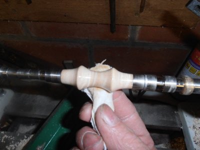

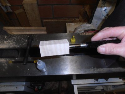

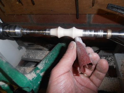

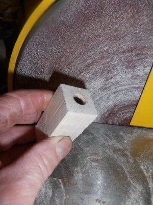

Doordat de buisjes ongeveer lans beide uiteinden van het blokje hout iets binnen zitten schuur ik ze gelijk met de schuurmolen zoals bij de balpennen.

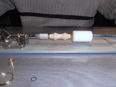

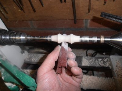

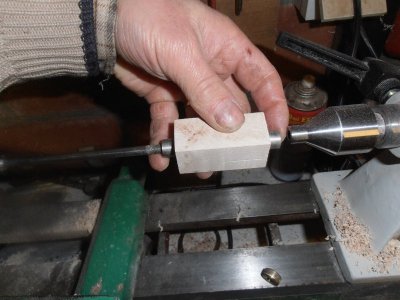

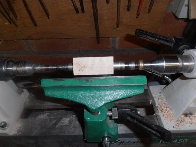

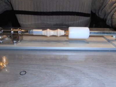

Hulpstukjes die dienen als referentiepunt om te draaien in de buisjes steken.

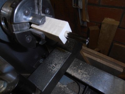

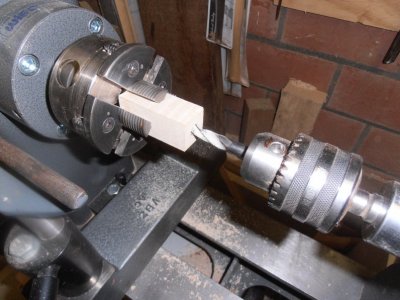

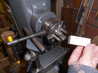

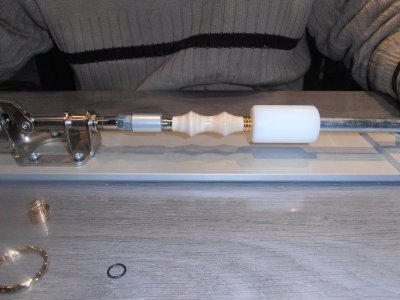

Daarna opspannen via het assysteem die gemonteerd is op de draaibank.

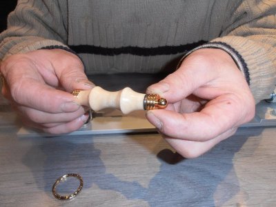

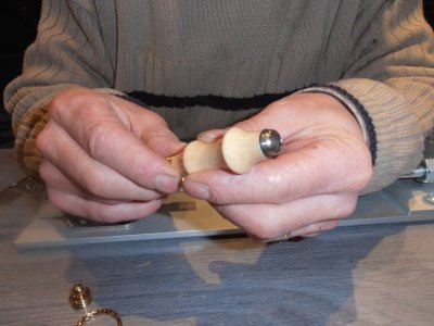

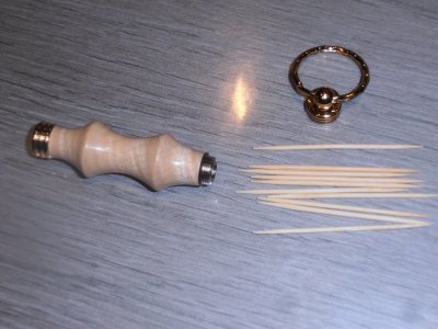

Doordat de tandenstokerkokers heel wat korter zijn dan de balpennen en vulpennen steek ik wat ringetjes bij. Zo moet ik niet ieder maal de qua lengte gaan verstellen.

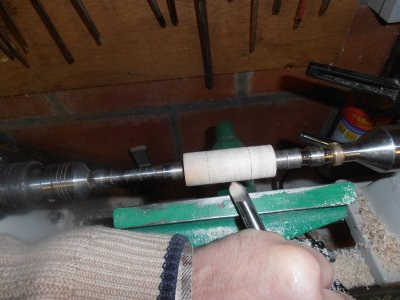

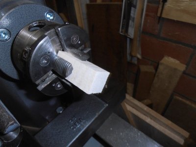

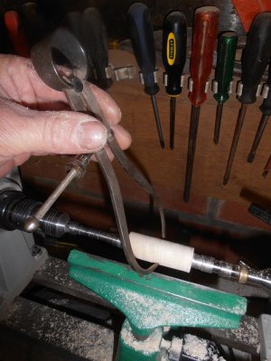

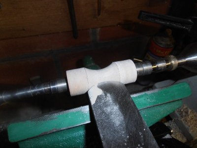

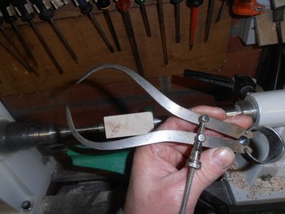

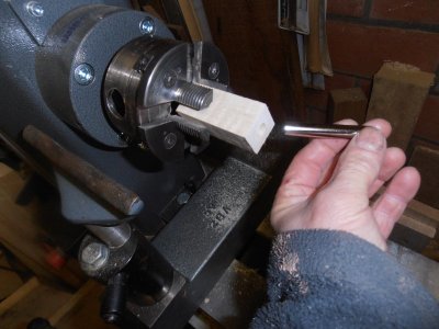

Het blokje opspannen en de leunspaan instellen tegenover het blokje.

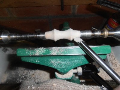

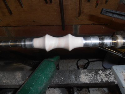

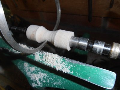

Dikte passe instellen volgens de grootste te draaien diameter en ruw op diameter draaien.

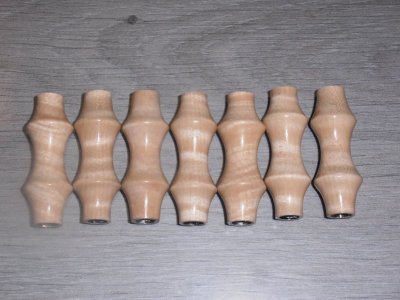

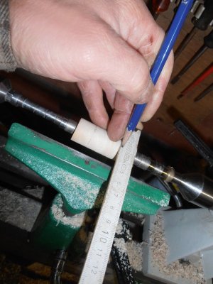

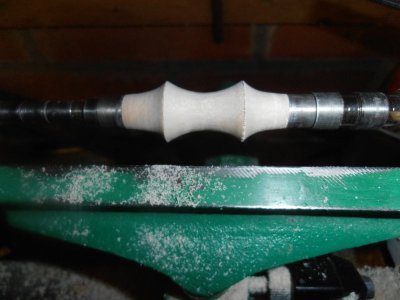

Plaats bepalen waar de uithollingen moeten komen.
Deze komen op +/- 16 mm van de rand van het blokje.

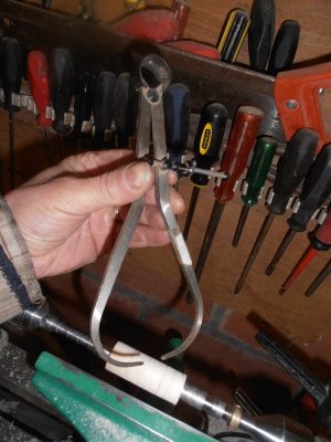

Dit meet ik normaal niet en leg mijn plooimeter gelijk met de uiteinden van het blokje.
De breedte van een plooimeterlamel is ongeveer deze afstand.
