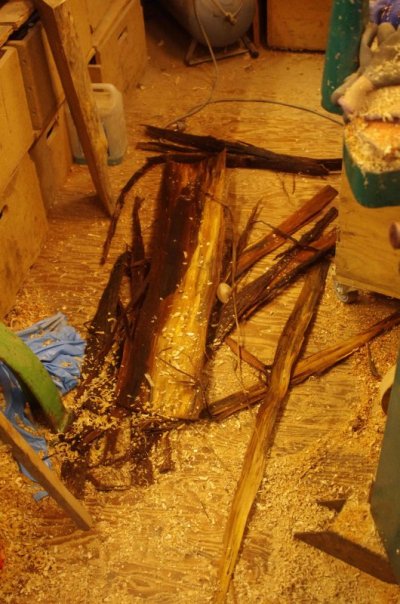

Ik ben vandaag de stapel hout die als bestemming brandhout in gedoken.
Stammetje Thuja gevonden van ongeveer 30cm doorsnee, is nog erg nat.
Die op lengte gezaagd voor de draaibank.
Schors er af gehaald en een beginnetje met rondmaken gemaakt.

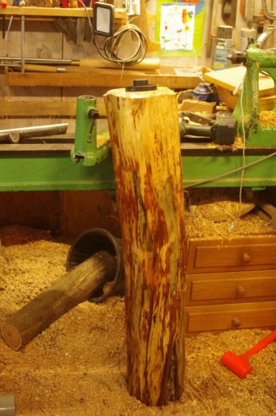

Tegencenter zit in een verrot gat, daar ga ik een schroefplaat opzetten, dan zit het wel goed vast.

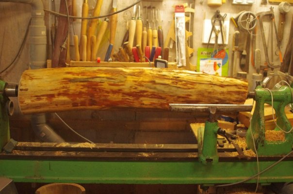

Is een luxe probleem.
Ik kan het niet droog opbergen, het past niet meer onder het afdak wat ik gemaakt had
Het ligt nu nog in stammen, dit was trouwens een dunne, de dikke hou ik voor het draaien.

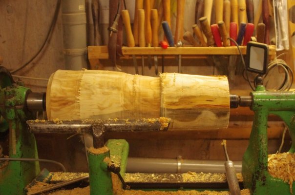

Als het stammetje in het echt net zo krom is als op mijn beeldscherm hou je in het middenstuk bij het rondmaken maar weinig dikte over. Misschien krijg je dan mooiere verhoudingen als je deze stam halveert?
