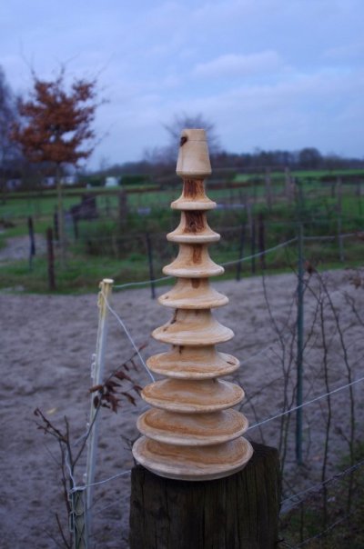

Als het stammetje in het echt net zo krom is als op mijn beeldscherm hou je in het middenstuk bij het rondmaken maar weinig dikte over. Misschien krijg je dan mooiere verhoudingen als je deze stam halveert?

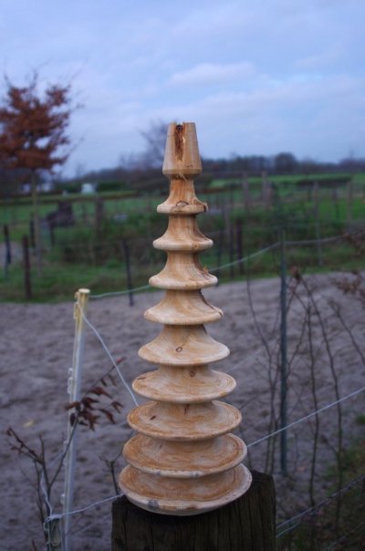

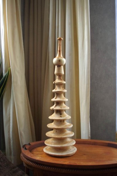

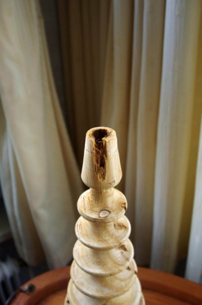

De top was zo rot dat ik hem niet dunner wilde maken dan ongeveer 3 cm doorsnee.
Zodoende ziet het er nogal lomp uit, maar ik wilde niet opnieuw beginnen.
Een piek van Taxus gemaakt en de piek afgewerkt met Shellawax, de boom is niet afgewerkt.
