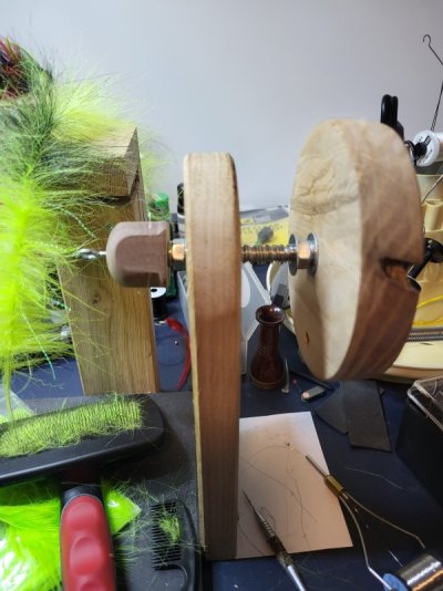

De andere zijde heb ik voorlopig opgelost door een draadeind in een alu bus te laten lopen. Lager gaat hier niet want er moet iets veerdruk zijn. Ik weet dat deze kant niet voor de eeuwigheid is maar ik zoek naar een oplossing. Denk aan lagers waar de assen van cnc machines in lopen soort glijlager.

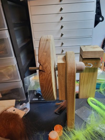

In het blok tussen het wiel en de staander zit een lager en diverse moeren om een en ander vast te zetten.
Hier een foto van het deel waar ik nog wat aan ga doen. Verder ben ik nog aan het oefenen om de borstels te maken. Meeste lukt prima.
10.757
2.604
Ik ga nog even kijken of ik met een lineaire lager een veerbetering ga krijgen. Ook vervang ik de as m8 draadeind door een stalen as waar ik draad op snij en of een groef in zaag voor borging met een seegerring.

Ik heb wel 4 van die dubbing brush machines, van klein tot heel groot, en ze hebben eigenlijk allemaal een vaste bevestiging aan de 'verre kant'. De twee kleinste, inclusief het geval dat Kaj (Tilburg) ooit liet maken hebben een echte vaste verbinding. De Roots machine (ooit een keer voor een prikkie gekocht bij Peeters, die ze aan de straatstenen niet kwijt raakte) heeft een veertje met een wartel, en de 'Doug Swisher' machine heeft een vaste verbinding op een verend opgehangen vierkante as.

Ik heb de dubbing brush machine van Oasis nagemaakt, ik krijg er prima brushes uit maar de rechterkant is mechanisch niet goed ontworpen door mij. Links zit het grote wiel wat ik naar mij toe draai en recht kan ik hem van mij afdraaien waardoor ook de rechterkant veel sneller vast zit.
Wat ik eens ooit gebruikt heb was een draadeind M10 met daarover koperen buis 12 mm met wanddikte 1 mm.
Met borgmoeren en carosserieringen kun je alles vrij eenvoudig opsluiten.
10.757
2.604
Dat heb ik dus hier gedaan met m8 en alu buis 10x1 maar dat liep niet.
Net de boel voorzien van een liniaire lagerbus en dat geeft een 100 % verbetering. Heb niet de juiste veren om de boel op spanning te houden. Ik had 8 mm inwendige veren bij besteld maar die zijn niet 8 in wendig maar 7.8 mm. Nu enkel 9mm veren erop gezet maar die geven iets te weinig spanning. Zal wel even kijken waar ik veren kan scoren met 9 mm in wending voor een normale prijs.
