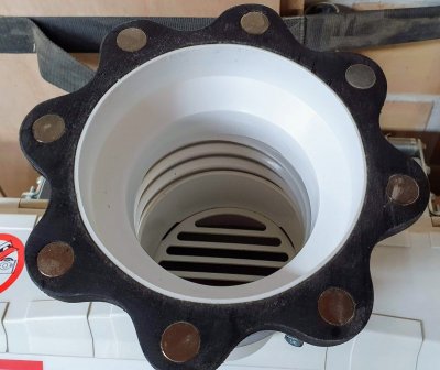

Ik heb recent naast mijn stofzuiger met cycloon ook een HBM afzuiging geinstalleerd voor de grotere machines.
Door plaatsgebrek gebruik ik 1 buis voor alle machines en moet ik die dus regelmatig afkoppelen bij ene machine en terug aankoppelen bij de andere.
Toevallig zag ik recent op youtube een filmpje waarin de https://magport.net gedemonstreerd werd. Dit zag er echt handig uit, maar aangezien elk model in backorder staat en ook nogal prijzig is dacht ik er zelf eens te maken.
Sinds kort heb ik deze nu in gebruik en ze zijn echt zo handig als ze in het filmpje laten zien. Echt een aanrader!
Ik heb deze gemaakt van wat multiplex overschot en verloopstukken van 125mm naar 100mm. De 125mm kant past in de multiplex vorm met de magneten en op de 100mm kant past de afzuigslang.
Zo heb ik er nu op elke machine 1 gemonteerd met de "plus" kant van de magneten. En op de afzuigslang heb ik er 1 gemonteerd met de "min" kan van de magneten. Zo kan ik heel snel en zonder passen de slang koppelen en achteraf snel terug verwijderen en verhuizen van machine.

Dat is een gaaf idee. Je kunt zo een centrale afzuigbuis maken met openingen nabij de machines. De openingen die niet in gebruik zijn kun je afsluiten met een deksel met magneten. Zo houd je de totale slang/buislengte kort.
Ik heb m'n Festool Mini ongeveer midden in de werkplaats staan. Met de standaard slang kan ik net alle aansluitingen van het machinepark bereiken.

Ik ben al een tijdje op zoek naar een oplossing voor mijn werkplaats maar zag op tegen zo’n uitgebreid buizensysteem, hiermee kan ik het relatief makkelijk oplossen. Top!
ik ga alleen de vorm iets minder complex maken:rolleyes:

Het systeem ziet er makkelijk uit en als je zegt aanrader, dan heb ik toch zo mijn twijfels.
Het "gezeul" met de grote afzuigslang blijft. Van de ene machine naar de ander, je moet de slang verplaatsen.
Het enige voordeel in mijn ogen is 20 seconden tijdwinst omdat je de slang aan de andere vastklikt.
Vraag me ook af hoe groot het aanzuigen van valse lucht is.
Maar misschien heeft het systeem wel meer voordelen die ik niet zie...

Nou zo snel ben ik niet, die slang eraf schuiven en ergens terug opschuiven is altijd een hoop gepriel...
Valse lucht aanzuigen lijkt me niet zo'n groot probleem hier, desnoods zou je kunnen op het slanguiteinden een dunne flexibele rand aanbrengen die platgedrukt wordt door de magneetkracht, zodat je een luchtdichte aansluiting krijgt.
Ik ga er in elk geval ook eens mee experimenteren!

Waarom heb je gekozen voor Ø 100 naar Ø 125 ?
Kan het niet met alleen Ø 100 ??
Verder top gevonden ! ik zie er wel wat in ....

Ik vraag me af of het niet eenvoudiger is om gewoon een pvc- of Spiraliet buis-koppeling te nemen en dan het "mannetje" te monteren aan de machine en het "vrouwtje" te monteren aan het einde van de slang. In elkaar schuiven ...en ...klaar is Kees.
Scheelt een hoop werk.

Ik vond het toch altijd een gepruts om de slangen op hun plaats te krijgen, bij de lintzaag zit de afzuiging helemaal onderaan tegen de grond, bij de schuurmachine was de diameter net iets groter waardoor de slang er moeilijk over te schuiven was. Nu is het gewoon de slang "in de buurt" brengen en dan klikt die mooi vast.
Ik voel ook helemaal geen valse lucht tussen de koppelingen. Maar een flexibele rand zoals Massis aangaf zou zeker een oplossing zijn.

Ik had geen vaste buis van 100 om te verzagen, dus heb ik deze maar genomen, zag deze toevallig hangen toen ik stond te wachten in de winkel. Zou zeker ook werken met stukken vaste buis van 100

Ik merk wel dat de vorm zijn nut heeft, zo kan je met je vingers makkelijk de magneten van elkaar weg schuiven. Bij een grote ronde bijvoorbeeld zou dat niet zo makkelijk gaan.

Ziet er makkelijk uit. Ik gebruik zelf snelspanklemmen, maar dit ga ik zeker ook eens proberen te maken!
Welke magneten heb je gebruikt?
Waarschijnlijk Neodymium magneten, maar welke diameter en dikte (en dus houdkracht?)
En gaat de slang niet te makkelijk los als je er per ongeluk tegenaan schopt of hem verschuift?

Handig systeem voor klein behuisden, ik zou wel proberen een stukje buis door te laten steken zodat ie makkelijk(er) centreert. Kan dat?
