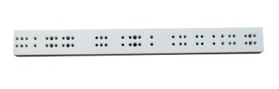

Blum heeft speciale 155° scharnieren die de deuren voorbij de binnenkant van de corpus laten draaien.
Als dat niet past, heeft Van Hoecke/Blum ook speciale opvullijsten dik 25 mm (KPR.6056) waarop de ladegeleiders gemonteerd worden.

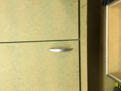

Ben terug morgen handvatjes monteren op de deuren
de gaten boren op 4 cm zijkant en 4,5 cm van de onderkant zou dat goed zijn

Hoe doen jullie dat om de handvaten te plaatsen op verschillende deuren en mal maken of hoe doen jullie dat
grtz
Woodjohn
17 feb 2015
219
grtz
Ik maak een alu malletje als het voor een hele hoop deuren moet dienen, anders afschrijven als het maar voor een stuk of twintig is. Draairichting controleren en dan afschrijven is de beste manier als je niet in de fout wil gaan zoals ik in de tijd, maar dat maak je maar 1 keer mee hoop ik. Rap kan toch te rap zijn.
