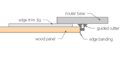

Wat ik me nog afvroeg Tim: wat is het doel van de "Homemade trim jig" ??
Als ik het goed zie, dan maak je gebruik van een kantenfrees met kogellager. Toch verwijder je de zool van je bovenfrees ervoor en plaatst dan deze jig. Is dat voor het soepeler glijden van je freesmachine over het oppervlak, of... ???
Ik moet dat gebruiken omdat de gelijmde kanten iets uitsteken voordat je ze afkant, je zou die dan beschadigen met een platte doorlopende zool.
Deze zool bedekt enkel het deel achter de frees en rust zo op de vlakke kant van de plaat, zo is er ruimte voor het uitstekende deel van de kanten.
Hier is een schets van het principe:
