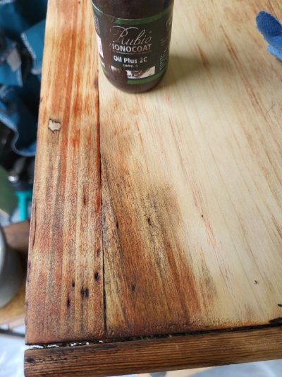

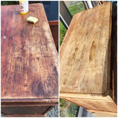

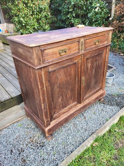

voor een klant mag ik deze mooie kast opknappen. Ze wil het blad + tot onder de lades in het donkerbruin. Alles er onder wordt geschilderd. Het was al een zotte vieze klus om alle oude boenwas te verwijderen. Ik weet niet wat er ooit allemaal opgesmeerd is, vooral het rode niet. ik heb de kast grondig geschrobt, het blad en de lades met afbijtmiddel behandeld, daarna opnieuw grondig afgewassen en geschuurd (60-100-120).
Ik vermoed dat de houtsoort olm of populieren is, het is in ieder geval erg zacht hout, geen eik. Ik ben een grote fan van Rubio olie en wou er de kleur chocolate opzetten. Maar zoals je ziet, dekt die niet genoeg en geeft het niet het gewenste resultaat. Ik heb Rubio gecontacteerd en zij raden pre-aging aan. Ik twijfel nog tussen dat en precolor. Maar ik heb beide producten nog niet gebruikt en het kost €20/100ml, wat ook niet weinig is.
Daarom eerst graag jullie advies, hoe zou je het blad behandelen zodat die zo egaal mogelijk donkerbruin is maar toch de houtstructuur laat zien?

Ik vermoed dat er nog deels was op zat. Was verwijder je door een papje van gelijke delen soda, bruine zeep en bloem. Half uur laten intrekken en dan verwijderen met doekje en water. Met Clou waterbeitsen kan je alle kleuren krijgen.
Waarderingen: Belgje
4.515
973
Nova beits. Spijtig genoeg is het echte goede spul op basis van solventen niet meer verkrijgbaar.
Een product op waterbasis gaat alleen werken als je alle restjes olie en was af en uit het hout krijgt.
Ik zou op zoek gaan naar een beits op solventbasis.

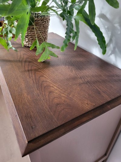

Ik heb uiteindelijk een gekleurde vernis gekozen, donker eik van V33.
Het blad is verre van perfect maar ik ji d het geslaagd als je ziet hoe de kast er aan toe was.

Ik vind het wel een vreemde kleuren combinatie. Maar dat is uiteraard mijn mening.
Maar klant is uiteindelijk koning.

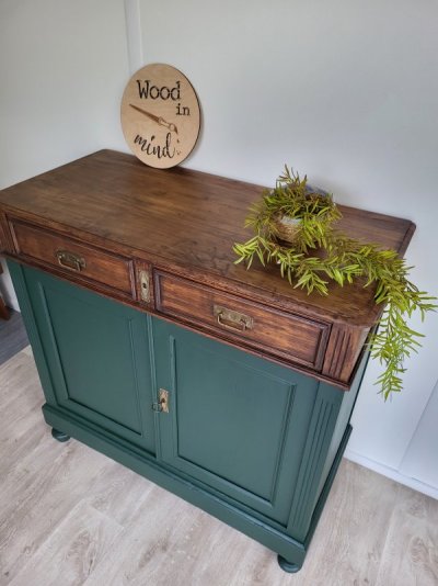

Klant is superblij! Ik vind het ook echt mooi. Is een leuke kast geworden en tenminste niet op het stort beland 😉
Over 20 jaar komt er vast iemand vragen hoe je de groene verf kan verwijderen 🤣
