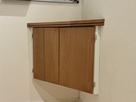

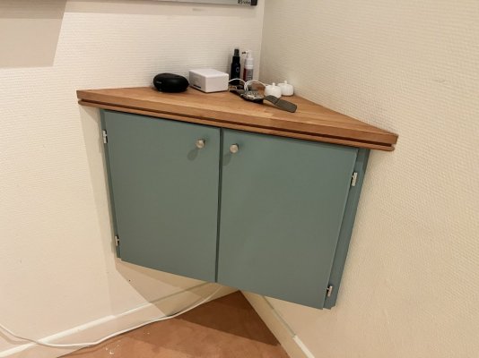

Je moet aan de voorkant meten, daar zijn de deurtjes.
En dan boven en onder.
Als die parallel zijn zit je goed.
Maar als er tussen onder en boven 6 mm verschil is, dan heb je boven geen speling en aan de onderkant een kier.
In geval van een kier is het van belang welke muur waterpas is en welke niet.
Ons huis is uit 1984. Is van beton. Maar niks is zuiver waterpas of egaal. Vandaar dat er veel met paslatten en kit wordt gewerkt.
Dit kastje heb ik vorig jaar gemaakt, en toen de zijkanten nog wit waren zie je duidelijk een kiertje. Maar na het verven is er niks van te zien.
