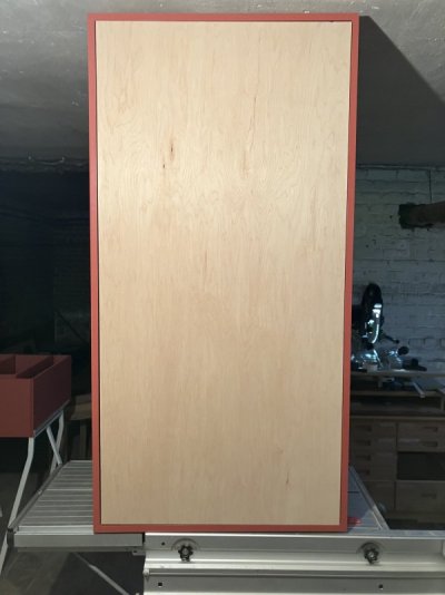

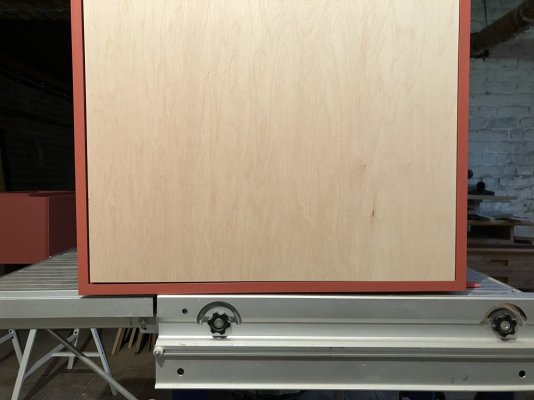

Hoi allen,
Even een kleine update.
Deze week wat tijd gehad om verder te werken aan de kast.
De deur is inmiddels recht getrokken.
Ik heb de deur in de scharnieren laten hangen en vervolgens het corpus scheef/recht geduwd tot de deur mooi recht in de opening hing. Vervolgens heb ik deze vastgezet met kaleerblokjes en dan de rug met het nagelpistool in de gefreesde groef vastgezet dit maakte het geheel al wat beter, maar niet perfect. Ik heb dan opnieuw alles goed gekaleerd en nog 3 strips mdf 6mm op de rug bevestigd. En nu hangt het mooi af.
Bedankt voor jullie adviezen en hulp. Het is niet dat ik er niets mee deed, maar een mens heeft soms de tijd nodig.
Ik post later nog een foto van het project als het volledig geĆÆnstalleerd is.
Fijne zondag

11.360
4.320
Zo leer je steeds weer wat bij. Een kaleerblokje blijkt een vulblokje voor beglazing te zijn. Nooit van die term gehoord.
Waarderingen: axeldemarteau
