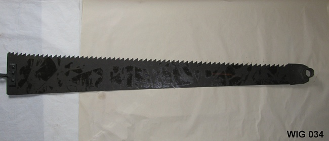

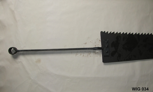

De trekzaag bestaat hier ook al lange tijd. De onze zijn alleen een stukje groter, bij zagen waar een duwbeweging de boel zou laten knikken.
Trekzaag, Nederland, Begin 20e eeuw​
1666338302265.pnger zijn oudere voorbeelden maar die kon ik niet zo gauw vinden.
De vraag is natuurlijk waarom men in Japan de trekbeweging ook voor kleinere zagen prefereerde.
Als de zaag bij de zaagbeweging onder een trekspanning staat kan het blad dunner zijn. Er wordt dus minder staal gebruikt. Als staal duur is kan dat een verschil maken.
Japan heeft voor zover ik weet geen eigen ertsmijnen, dus staal was duur.
