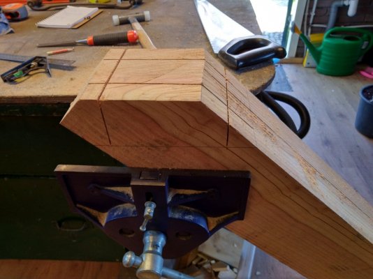

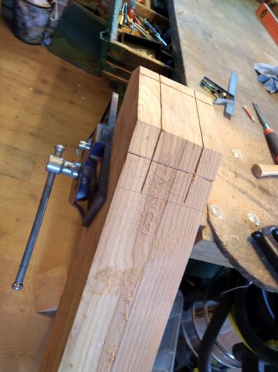

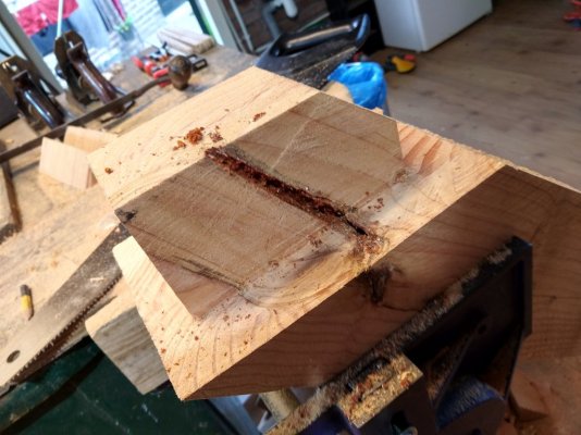

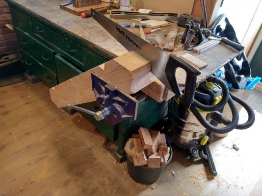

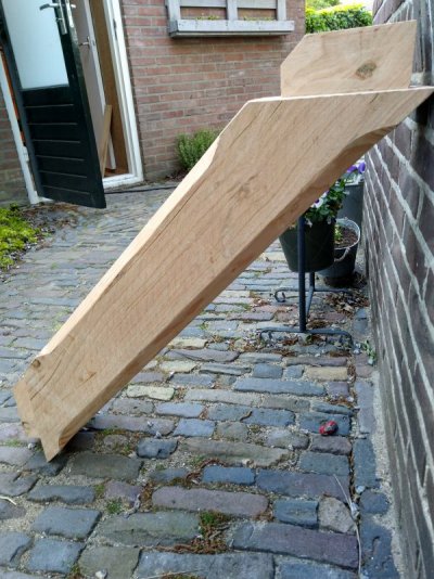

Ik was begonnen met het maken van de korbelen. De pennen heb ik voornamelijk met de hand gezaagd. Ik had nog wat oude zagen die ik wilde opknappen en slijpen voordat ik aan dit karwei begon. Uiteindelijk gunde ik mij hiervoor niet de tijd. Jammer, want achteraf gezien zijn die opgeknapte zagen echt een stuk efficienter!
Toen alles op maat was heb ik met een haalmes een profiel op de haakse zijden gemaakt.
