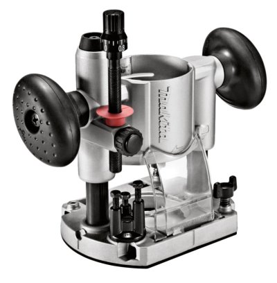

de Makita 3711 is een kantenfrees pur sang, niet meer niet minder. om een paar mm af te ronden of een facet te geven is een 6mm schacht en 500W dan ook meer dan voldoende.
de Katsu kan je vergelijken met de Makita RT0702C (lees: het is er een schaamteloze kopie van).
die vind je vanaf 130-140€.
die kan je met extra voet als bovenfrees gebruiken en dan worden de 700W en 8mm schacht wel belangrijk.
er is ook de Vevor kopie. die is nog iets goedkoper. geen ervaring mee. best mogelijk dat die van dezelfde band rolt.
als je naar klonen van de accu versies van de Makita (DRT50Z) gaat kijken wordt het helemaal een zootje. daar zijn op Ali en Banggood tig merknamen die komen en gaan met verwarrende specs (verschillende vermogens, al dan niet instelbaar toerental, ….)
