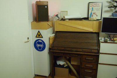

Heb zelf ooit 2 gemaakt. De eerste heb ik laten zagen (heb zelf geen zaagtafel, en het eindresultaat kwam in de woonkamer. Het verbergt mijn meetapparatuur.), van de 'restjes' heb ik zelf nog een kleintje gemaakt. In dit geval van berkenmultiplex.

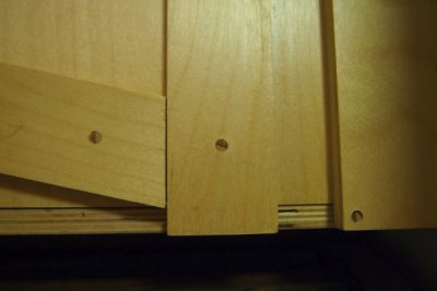

Inmiddels weer een paar stappen verder. De fase deksel is gestart, inmiddels zit de eerste ligger erop. Deze is gemaakt met de bovenfrees aangezien ik dit niet met de hand durfde te doen. De restant dovetail moet ik nog verwijderen.

Vandaag nog wat tijd gevonden om de liggers en de vakken in te frezen. Het grove werk van de kist is bijna klaar. Nog even alles alles schuren en het lijmen kan beginnen.

Beetje weinig tijd gehad de laatste tijd, maar vanavond nog iets kunnen doen. Er komen binnen 2 plankjes en 2 liggers. Ik heb bij teygeler een paar leren hoesjes voor de japanse zagen besteld. Met die hoesjes erom komen ze verticaalin de plankjes te hangen.

Op de kop af na een jaar weer verder. Vanavond eindelijk weer wat kunnen knutselen. De vorm van de is af. Binnenkort de randen afwerkenen in elkaar lijmen. Daarna is de binnenkant aan de beurt. Ook even een proefbakje uitgelegd.
