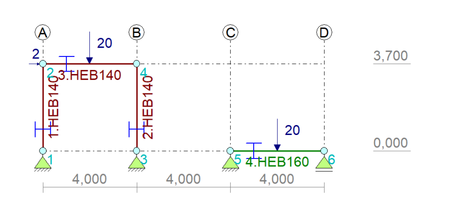

is er voor stalen profielen een relatie tussen gelijkmatige belasting en puntbelasting?

Ik stel mij 4 poten met 2 liggers van 450 cm voor, en dan daarop 1 dwars profiel van 350 cm breed. Ik hoop 2 ton te kunnen tillen, zodat ik er ook machines zoals mijn draaibank mee kan tillen/verplaatsen.

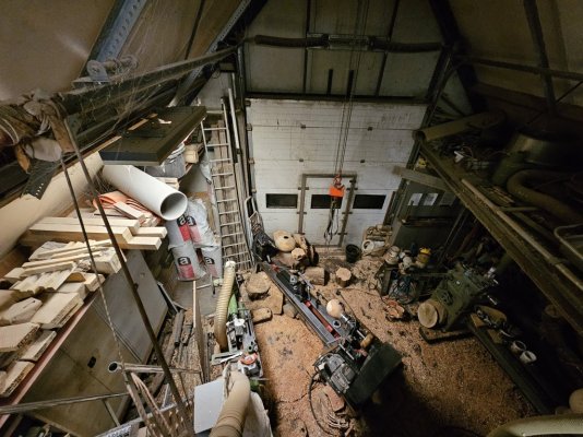

Dan moet de vloer vrij zijn Jaap, dat is zeker niet het geval. 4 palen kan ik kwijt, maar verder liggen er snippers, staan er draaibanken etc.
Als ik het goed begrijp wil je in een gebied van ongeveer 4 bij 3 meter machines hijsen en verplaatsen. En staat/ligt het daar vol.
Maar om iets te verplaatsen moet je toch ook weer vrije ruimte hebben om het neer te zetten.
Lijkt mij dan toch eenvoudiger om dat gebied op te ruimen en je machines te verplaatsen met iets op wielen.
Bijna. Primair wil ik in dat gebied hout en hulpstukken zoals een grote bril op de draaibanken kunnen hijsen, en onderhoud kunnen doen aan draaibanken. Secundair vraag ik me af of de huidige inrichting, waarbij de lijn van de loopkat in het midden van de schuur bepalend is voor waar wat staat, beter kan als die beperkende factor er uit is.
Wat schoonmaken betreft: er is een groot verschil tussen 6 grote zakken met houtsnippers bij elkaar scheppen, en de vloer zo schoon maken dat kleine wieltjes er soepel op rijden. Dat is echt de hel.
