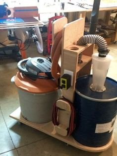

Welk Cycloon heb jij erop zitten en hoe hou je dit compact? Iets waar ik wel waarde aan hect, het compact houden van het geheel. Groeten

@ SjoerdvR,
Ik wil dit topic niet kapen maar omdat de TS zelf vragen over de Makita VC2512L heeft gesteld het volgende:
Op dit moment gebruikt ik een nog (nep) cycloon dat is een asemmer van de Aldi waarin ook een filter zit.
Het werkt prima maar het filter zit redelijk gauw vol en moet dan geleegd worden, al het zaagsel blijft wel achter in de asemmer.
Deze asemmer staat nu op een verrijdbaar onderstel met de stofzuiger.
Ik heb nu een cycloon via ebay (ook uit hong kong) aangeschaft om te kijken hoe dat werkt,
en heb al een metalen vat van 30 ltr maar moet het nog in elkaar zetten en ga er nog eens over denken om het zo klein mogelijk te houden.
Het wordt in ieder geval mobiel en zo iets als dit, mobiele cycloon.jpg (afbeelding is van het net)
Mvg, :).
