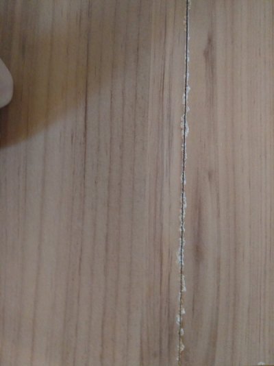

Ik heb eerst een paar mm diep gezaagd, als voorrits en daarna door de hele plank (zaagblad stak paar mm onder de plank uit). Resultaat: best acceptabel aan de bovenkant, nauwelijks rafels:
Maar aan de onderkant ziet het er minder mooi uit. Daar snap ik geen hout van, ik dacht dat een invalzaag juist aan de bovenkant rafels/splinters gaf en aan de onderkant niet. Enig idee hoe dit komt?

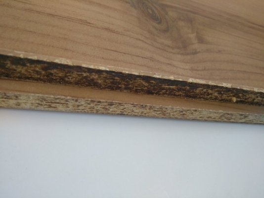

op deze foto zie je dat de stand van je zaag/zaagblad veranderd is (gekanteld ?)
dat op zich zorgt voor brandsporen
je zaagt best een paar mm te breed, en nadien op de nettomaat
wanneer je zaagblad te lang op dezelfde plaats blijft staan, krijg je zelfs met de beste machines brandsporen

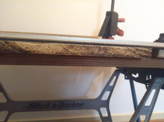

Ik heb mijn tweedehands Scheppach invalzaag voor het eerst uitgeprobeerd, op 18mm spaanplaat (met plasticfolie, het is van een Ikea Pax kast). Dat ging niet vlekkeloos, ik heb al wat meegelezen op het forum hier en ik vermoed dat de problemen sowieso deels te wijten zijn aan de staat van het zaagblad (ik heb het niet gewisseld, noch de vorige eigenaar heeft dat gedaan). Er zitten wel nog een aantal splinternieuwe zaagbladen bij dus (een deel van) de oplossing is binen handbereik. Toch kan ik niet alles helemaal verklaren, vandaar mijn vragen. Ben benieuwd naar tips en adviezen!
Bekijk bijlage 119725

Dan de zaagsnede zelf. Aan de kant van het reststrookje (rechts vd zaag) is het spaanplaat nog mooi blank. Aan de kant wat ik wil houden (links vd zaag) is het nogal zwartgeblakerd:
Bekijk bijlage 119727
Er is een deel niet zwart, daar heb ik een pauze gehad. Ik heb namelijk eerst de helft vd lengte gezaagd, en toen de rest. Wilde halverwege stoppen omdat ik eerst het resultaat wilde bekijken, gewoon uit nieuwsgierigheid. Bij het blanke stuk heb ik de zaag uitgezet en laten uitdraaien nog in de plank, toen hij stilstond weer naar boven gehaald. Verder is de zaagsnede over de hele lengte even zwart.

Een lekker scherp blad zal zeker helpen. Met inval zagen heb ik altijd materiaal onder de plaat die ik ga zagen. Als je die plank heb gezaagd op die workmate die ik zie op de foto dan kan ik me voorstellen dat het gewicht van het stuk hout wat je afzaagt tegen je blad aan gaat drukken en dit zorgt voor extra wrijving. Ik heb altijd een plaat piepschuim onder mijn plaat die ik ga zagen. Als het gelamineerd is dan zaag ik eerst 2 millimeter achteruit en dan de hele diepte zoals het vooruit voor een strak resultaat.

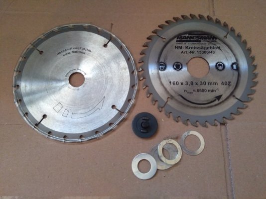

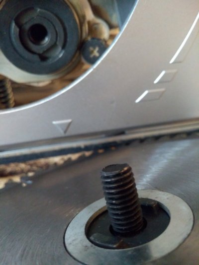

Bedankt voor al jullie tips en adviezen! Vandaag weer eens naar de zaag gekeken. De machine lijkt mooi recht over de rails te lopen, ik heb de stelschroeven losgemaakt en wat zitten proberen met losser/vaster afstellen maar denk dat ik uiteindelijk in dezelfde positie weer ben uitgekomen. Het zaagblad lijkt zo op het oog ook recht te zitten.
Toen het zaagblad eruit gehaald. Tot mijn verbazing zat er geen ring in het oude zaagblad (rechts op de foto), terwijl het zaagblad dat origineel bij de machine zat (links) toch echt een kleiner asgat heeft.
Bij het setje zaagbladen zat ook een hele set ringen, dus daarvan de goede maat eruit gepikt en die met het nieuwe 60-tands blad in de machine gezet. Ik ben geen expert, maar mét ring lijkt het mij dat de boel beter past. En ik vraag me ook een beetje af hoe stevig dat oude zaagblad nou in de machine heeft gezeten...
Morgen eens het nieuwe blad uitproberen, met tape op de zaagsnee en een plank eronder. Ik hoop neatuurlijk op een wereld van verschil! Zo niet, dan maar in de buidel tasten en een goed zaagblad kopen.

Dat klinkt wel een beetje vreemd inderdaad. Misschien was het blad dan ook niet heel goed gecentreerd op de as, dat zal de kwaliteit van de zaagsnede niet ten goede komen. Waarschijnlijk breekt het nu dan een stuk minder uit.
Voor een 165mm blad hoef je geen grote buidel te hebben hoor. Voor 15 euro heb je al een prima blaadje.

Als die donkere bout op de afbeelding met die ringen niet groter is als de ring en niet op het zaagblad komt dan gaat het ook niet goed, wil je dat wel eerst goed controleren?

Wel goed om even te kijken natuurlijk, maar daar houden ze bij het ontwerp doorgaans wel rekening mee. Als het een origineel onderdeel is moet het net gaan, hoewel het soms ook maar een millimeter of 2 scheelt.
Bedankt voor het vragen:) Ik heb het nog even nagekeken en de zwarte bout is inderdaad groter.

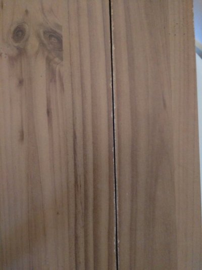

Net het nieuwe zaagblad geprobeerd en ben er helemaal tevreden mee!!! Nagenoeg geen rafels en 99% minder zwartigheid. Hier een foto van het resultaat, oud vs nieuw:
