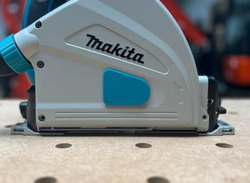

Dopje/dekseltje is idd wel een idee 👍🏼vooral bij materiaal wat veel stof geeft ( mdf, pir, fermacel en gipsplaat en de rest…. Is mij nooit opgevallen maar ga het uitproberen of de stofzuiger z’n werk beter kan doen.

Zo een dekseltje heb ik voor mijn makita zelf geprint. Dit werk voor het zaagsel echt een pak beter. Als er nu nog een soort Dustboot zou bestaan zou het helemaal top zijn.
On topic: Zelf heb ik enkel de makita invulzaag met snoer. Op mijn werk enkel de Festool met snoer. dus kan enkel deze vergelijken. Ik kan beslissen ze doen wet ze beloven. Wat ik wel moet zeggen is de diepte instelling voor de Festool werkt wel sneller en je moet niet extra mm toevoegen als je met de rail werkt. Dit kan wel worden opgelost bij de makita door een 3D print. Ben van de makita ook zeer tevreden. als ik zelf een weer een machine moet kopen voor mezelf dan zal het naar de prijs kijken worden en dus de makita.

Een dekseltje kan bij het schulpen van nattig hout wel problemen geven: je hebt al snel een verstopte afzuiging. Maar goed, dat is maar een enkele keer het geval. En dan is een 3d geprint dekseltje weer handig — die haal je er zo weer af.
Ik heb twee TS55 zagen, verschillende uitvoeringen, de oudste heeft die "correctie ook" niet. Het is een zeer voor de hand liggende oplossing, maar als je kijkt hoe lang de linealen al bestaan, dan heeft het heel lang geduurd tot men het geimplementeerd heeft.
Over het algemeen, Festool werkt net iets verfijnder dan Makita. Mij is het het verschil niet waard, maar ben wel bij Festool ingestapt puur vanwege de CMS en Rotex. Anders was het wel Makita geworden.
