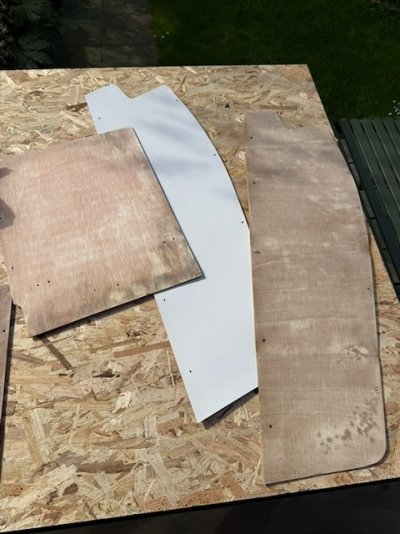

Ik ga 3 mm Queenply kopen bij de Arnhemse Houthandel en laat dat daar op maat zagen. Een aantal panelen laat ik exact op maat maken, en een aantal iets overmaats zodat ik die zelf verder kan kopiëren/frezen.
Welke frees heb ik nodig om die 3 mm panelen te kopiëren (heb een simpele bovenfrees)?
En klopt het dat je de panelen met dubbelzijdige tape op elkaar plakt om te voorkomen dat ze tijdens het frezen verschuiven?

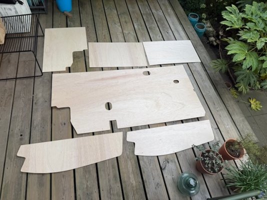

Ik overweeg deze kopieerfrees aan te schaffen voor de klus. Deze heeft een relatief korte snijlengte, maar toch zal deze zo'n 8mm uitsteken. Ik zal de mal + paneel op een plaat mdf of iets dergelijks leggen. Kan ik met de resterende 8mm zonder probleem door die offerplaat frezen?

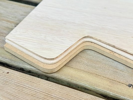

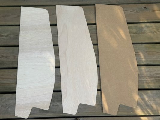

Update. Het stelt voor de meesten wellicht weinig voor, maar voor het eerst mijn simpele Katsu frees goed gebruikt en ben tevreden met het resultaat so far. MDF werkt goed als mal ook.
