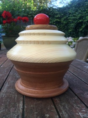

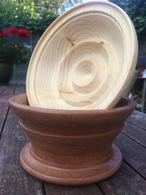

Nou, zoals afgesproken ben ik verder gegaan met het schaaltje en een kek dekseltje erop.
Blijkbaar komt vibratie voor en is het experimenteren, uitproberen en opnieuw beginnen.
Grappig om te merken dat hoe langer ik aan het draaien ben.... hoe moeilijker het wordt..... Of wordt ik steeds veeleisender.
Vandaag ook een poging gedaan een bord te draaien uit een stuk essenhout. Mislukt. Moeilijk, droog hout was het.
Maar nu wel twee foto van het eindresultaat van het wiebelende schaaltje.
