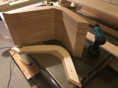

De automaat is vandaag binnen gekomen. Ik heb 'm meteen uitgebreid getest tijdens het maken van een buigmal voor een stoel.
Afwisselend zagen en frezen. Mijn lintzaag op de 380 aansluiting en mijn kopieerfrees op 220V. De automaat doet wat ie moet doen zonder dat ik iets aan de motoren heb moeten instellen. Ervan uitgaande dat hij dit ook nog jaren blijft doen ben ik dik tevreden met de aankoop :)

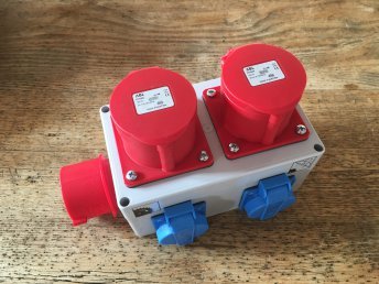

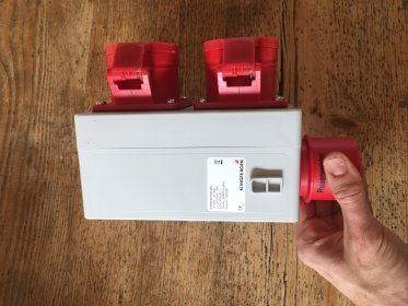

Ik had graag mijn vlak/vandiktebank en tafelzaag van 400 V en de lintzaag van 230 V aangesloten op een inschakelautomaat...
Is dat iets zoals deze?
https://www.rakuten.de/produkt/klin...it-umschaltung-fuer-absaugung-2338278440.html
OF
https://www.rakuten.de/produkt/klingerborn-einschaltautomatik-fuer-3ph-400v-230v-1121528861.html
Iemand die de inschakelautomaten van rakuten (of diegene voor één machine) al in gebruik heeft?

Je kan er drie machines op 400 en eentje op 230 aansluiten. Wel er opletten dat je het maximale vermogen niet overstijgt (7,5 Kw). Als je nu met vaste stopkontacten werkt, zou je de automaat ook in de toevoerleiding kunnen zetten (eentje met één aansluiting). Dan hoef je niet alle machines te herkableren of met verlengkabels te werken. Wel er een automaat van 16 A voorzetten.
