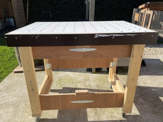

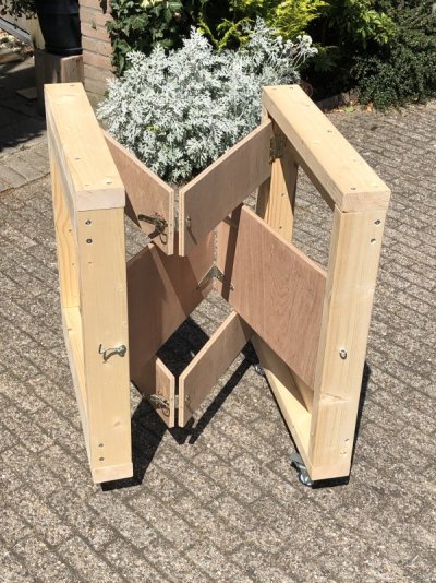

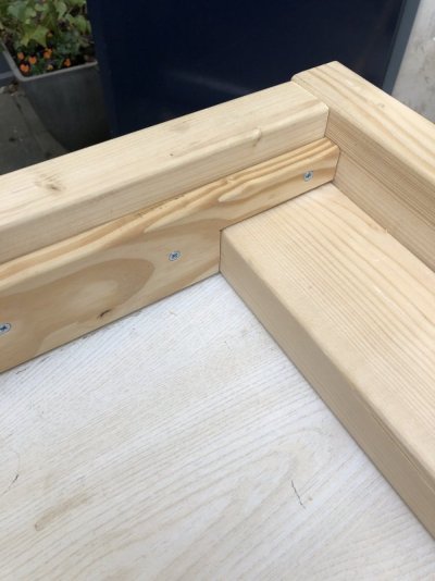

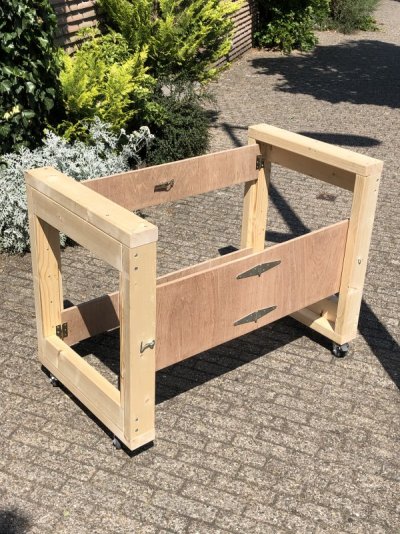

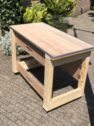

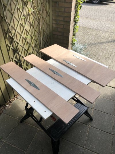

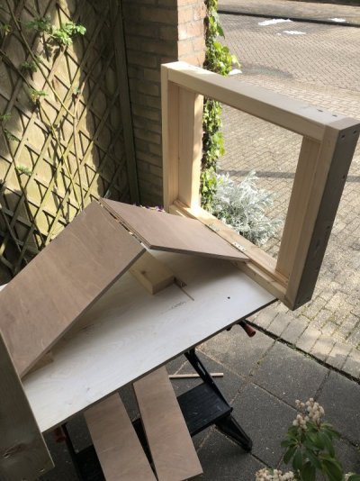

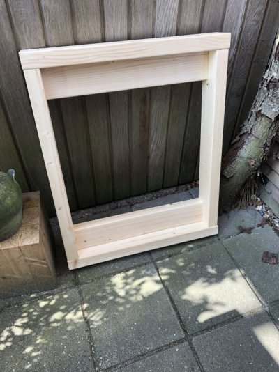

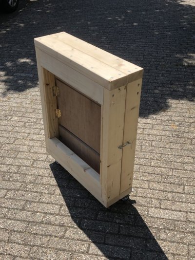

Hallo allemaal,
Zoals al aangegeven hierbij wat info over mijn inklapbare werkbank. De behoefte ontstond aan een grotere werkbank dan de standaard Workmate (waarop ik als dat nodig was een grote plaat neerlegde). Het geheel moest redelijk stabiel zijn en, omdat ik geen ruimte had om het zo neer te zetten, inklapbaar zijn.
Ik had echter geen bouwplan beschikbaar dus ik bedacht dat ik dat zo wel van internet kon halen. Dat klopte wel, maar alle maten waren in inches. Dus alles moest worden omgezet naar metrische maten, inclusief de omzetting naar de andere maten van de balken en het plaatmateriaal.

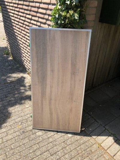

De bovenplaat is voorzien van 4 gaten met inslagmoeren om de afkortzaag in vast te zetten en er zit een aluminium profiel omheen. Het geheel is stabiel, de bovenplaat fixeert het onderstel.
Bijgaand de foto’s van de diverse stadia van de bouw. De foto’s staan wat door elkaar, maar ik denk dat de bedoeling wel duidelijk is.
Groeten, René.

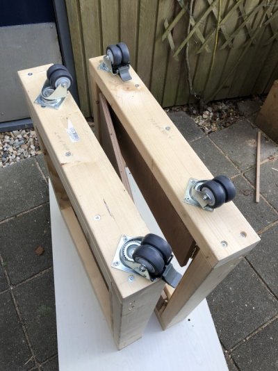

Ik zie dat je twee van de vier wielen niet helemaal op de hoek hebt gezet, en ik denk dat het is om te voorkomen dat ze elkaar raken in ingeklapte toestand.
Maar merk je er wat van dat ze niet op de buitenste hoeken staan?
Door de wielen uit de hoek te zetten blijven de hoeken vrij om er daar een klos onder te steken.
Die wielen zijn ook niet geremd.
@ReSo mooi gedaan!
Dat is inderdaad het geval. Maar je merkt er verder niets van als ze zo afwijkend staan.
