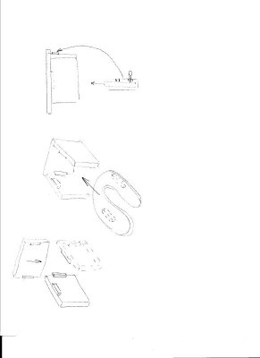

oh ik zie het al, je kan de plaatjes zo erop schroeven dat ze net aan de zijkant vallen, maar is het niet steviger als ik ze in het hout monteer dat de haakjes in het hout vallen?
WR1944
in memoriam
Ik heb even een schetsje met de stappen op papier geslingerd. Misschien dat het zo duidelijker is. Sorry voor de stijve nek.
De blokjes aan de plankjes zijn de helften vam de bedhaken. Als het samengesteld is zit er geen beweging meer in.

De modellen bedhaken die ik ken zijn niet in het hout te integreren. En dat zou de bewerkingen alleen maar gecompliceerder maken. En ik weet ook niet of het hout wel dik genoeg is om een stevig geheel over te houden. De grendel kan je eventueel vervangen door iets als een verende klink voor een klapraam. Maar misschien is dit te groot.

Dank voor de antwoorden, ga het nou proberen met de bedhaken en de haken van jou fons, kijken wat handig en stevig is.

Als je de bedhaken in wilt laten heb je wel voldoende houtdikte nodig anders steekt er nog wat uit aan de zijkanten. Maar het is wel een goede oplossing om het wat minder zichtbaar te maken.
