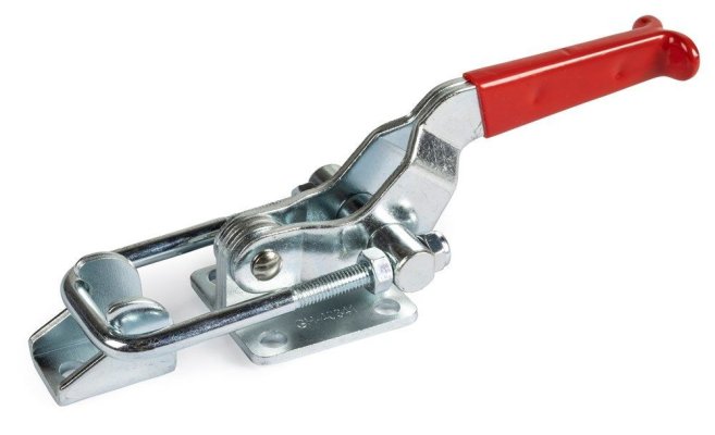

Met zoiets?
Bladen zoveel mogelijk goed uitlijnen, wordt al lastiger als je vloer niet helemaal vlak is, maar zo zet je ze iig stevig aan elkaar

Dat is een praktisch idee inderdaad. Zo'n ding heet een horizontale zelfspanklem met U-haak oftewel een knevelklem (google lens is mijn vriend).

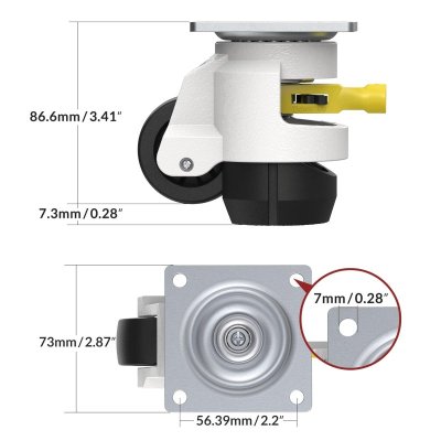

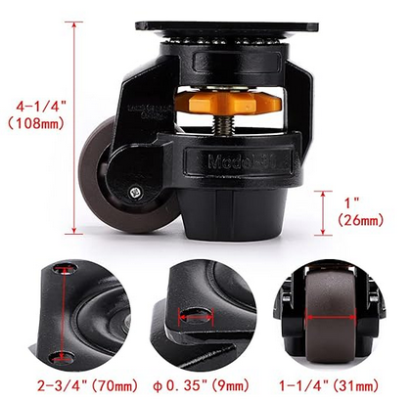

Misschien dit soort wieltjes:
Nefish Leveling Casters (filmpje)
Link naar Amazon
Geen persoonlijke ervaring mee, maar ik zit er wel naar te kijken voor mij zelf.
Ik had die ook gezien inderdaad, maar dat asje van die wieltjes vind ik erg dun. Onderstaande link is naar amazon.nl. Het voordeel van deze is dat 4x multiplex 18mm= 72mm dikke poten en de montageplaat is 73mm, dus een beetje veilen/slijpen en past precies.
Heavy Duty Wheels with Ratchet Handle for Workbench​

Is het mogelijk een werkbank te maken die bestaat uit 2 lange delen van 40 centimeter breed (rechtse plaatje)? Hoe lijn ik beide bovenbladen dan uit zodat deze gemakkelijk vlak maar ook stevig in elkaar overlopen over de lange en korte zijde?
begin met een vlakke vloer
zet een mechanisme waardoor de 2 delen in mekaar grijpen
trek ze nadien aan met het getoonde voorbeeld
