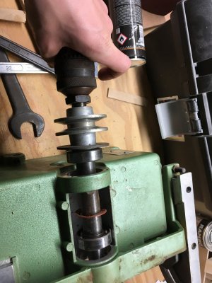

Ik heb net een mooie Inca gekocht en ben ook bezig alles uit elkaar te halen om het schoon te maken. Omdat de as niet helemaal lekker draait leek het me in ieder geval goed om ook dit gedeelte uit elkaar te halen en de lagers te vervangen. Maarrr... ik krijg de lagers niet los en heb in al mijn enthousiasme de lager een soort van kapot gemaakt. Hoe krijg ik dit los?

Lagers haal je van een as met een poelietrekker.
Wat ook werkt is de as een nachtje in de vriezer en daarna het lager warmstoken.
Maar de boel zit nu nog vast in de behuizing. Hoe ik de eerst de as met lagers en al hieruit krijgen? Sorry, dit mechanische gebeuren ben ik helaas niet zo in thuis al moet ik zeggen dat het enorm makkelijk is de rest van de machine uit elkaar te halen!

Dat maakte ik niet op uit je verhaal. Lager kan je uit een behuizing tikken met een stuk buis of dopsleutel van de juiste diameter. Lager is toch al kapot? Een foto helpt

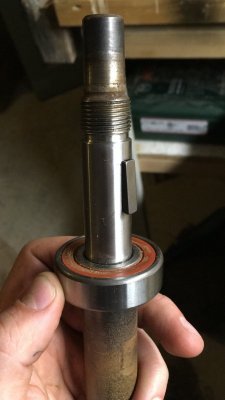

Heb de as eruit, alleen nog 1 lager erop, die ik niet los krijg omdat het spietje er nog in zit! Foto’s komen zo!

Hier de foto's voor 58978546_409649436538633_499538897349378048_n.jpg58686701_1263045183844402_6159772440143593472_n.jpg

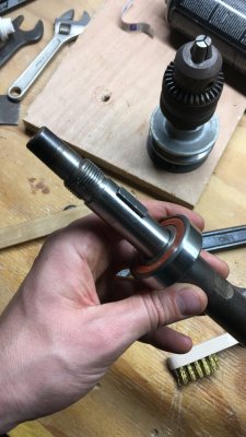

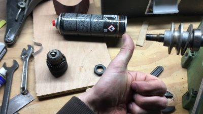

en de situatie nu:
58462153_610743456070105_4769235932924608512_n.jpg59273952_299560794314021_7379661285283069952_n.jpg
de vraag is hoe ik de laatste lager eraf krijg. Een vriend die handiger is dan ik heeft het op whatsapp erover dat ik dat spietje moet los tikken, maar dit raakt wel al gauw wat gebutst van de tang.
Mijn verder vragen zijn natuurlijk waar ik het beste nieuwe lagers kan vinden en hoe ik die er weer op krijg. Verder nog tips om de roest van de as en schroefjes te krijgen? Heb voor de schroefjes even een koperborsteltje gehaald.
Ben benieuw of het allemaal gaat lukken en hoe de machine zal lopen als alles is schoongemaakt en de lagers en v-snaar vervangen zijn! :D

Die spie kun je met een zijkniptang vast pakken vervolgens kantel je de tang en gebruik je hem als hefboom tegen de as om de spie eruit te halen

Ik doe het erin meppen met een blok hout waar ik met de kolomboor een gaat voor de as heb gemaakt. Ik heb nog een halve universal staan mocht je nog onderdelen nodig hebben. Ook nog een helemaal complete met onderstel maar zonder motor. Helemaal schoongemaakt en voorzien van nieuwe lagers en vet. Komt binnenkort op marktplaats.

Zo, de lagers zijn eraf, heb nieuwe besteld + nieuwe snaar. Nu ondertussen alles maar goed schoonmaken en nog een andere klus doen tot dat spul er is!
