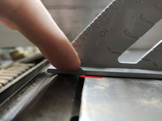

Ik ben bezig met het plaatsen van nieuwe messen. Ik zie regelmatig filmpjes van andere merken vandikte banken waarop de fixed gedeelte van de tafel hoger staat zodat je met een stukje hout de messen kunt afstellen zodat de messen het stukje hout aanraakt ...
Bij mijn machine is het vast gedeelte van de tafel lager dan de beitelas ? Is dat bij jullie ook en hoe gaan jullie tewerk?

Heb geen inca van dikte bank, maar misschien heb je wat Machineatlas
Het vaste gedeelte van een vlak (vandikte) bank, de uitvoertafel, staat een fractie lager dan de bovenkant van de messen in hun bovenste stand.
Wanneer de tafel lager staat dan de beitels, dan lijkt me dat er wat verkeerd is gemonteerd. Foto's helpen altijd.

Zoals op de foto te zien , rust de linkerkant op de rol en komt er een kleine opening waar ik de rode streep heb geplaatst, dit lijkt me niet correct? Hebben jullie die ook?

Blijkbaar kan je de fixed tafel ook regelen, zo vast is hij blijkbaar niet.

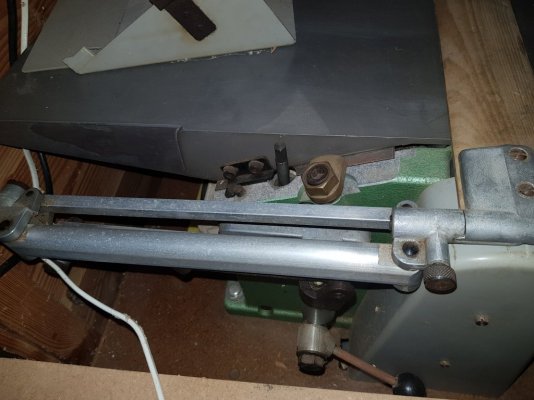

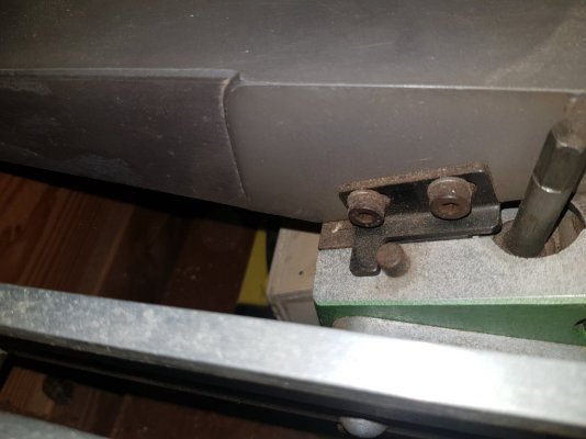

Je zult inderdaad eerst de uitvoertafel moeten stellen en vervolgens moeten controleren of de invoertafel nog parralel staat met de uitvoertafel. Daarna kun je de messen stellen.
De uitvoertafel stel je met behulp van de twee beugeltjes die elk met twee boutjes vastzitten aan de zijkant van de uitvoertafel.
