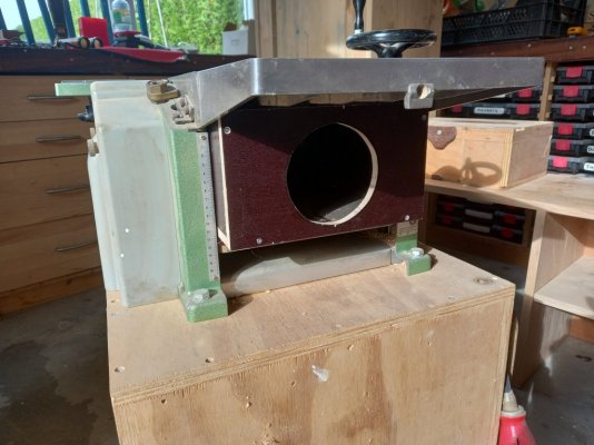

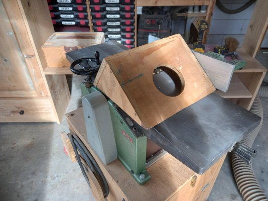

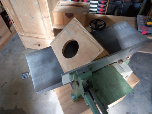

Ik heb er inmiddels ook 1 gemaakt voor het vandikte gedeelte.Voor het vlakgedeelte heb ik een simpel ander hulpstuk.
Als ik het niet vergeet zal ik vandaag een paar foto's maken.

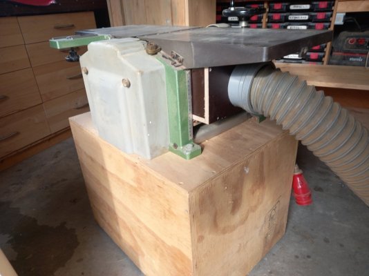

En een paar foto's van het deel voor het vandiktegedeelte. Die zet ik vast met een lijmklem aan de geleider. Het werkt perfect. Ooit snel gemaakt om er ooit nog een betere versie van te maken, maar ik vind het wel prima zo.

Ziet er heel goed uit, het gedeelte voor de vlakbank is iets gecompliceerder dan het vandikte gedeelte.
Moet ik eens goed bekijken of ik ook zoiets voor elkaar krijg! Alvast bedankt voor de foto's!!

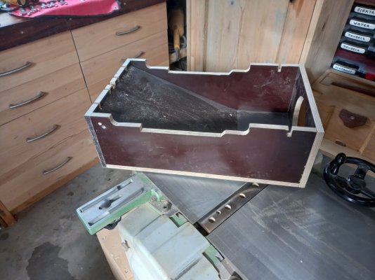

Dat klopt. Ik heb het aardig passend gemaakt om zo weinig mogelijk kieren te hebben, zodat er zo weinig mogelijk valse lucht word aangezogen. Er zijn mensen die een gecombineerd systeem hebben zodat je 1 hulpstuk hebt voor het vlakken en vandikte gedeelte.
Mocht je meer foto's willen, dan roep maar. (Als ik het niet vergeet) ;)

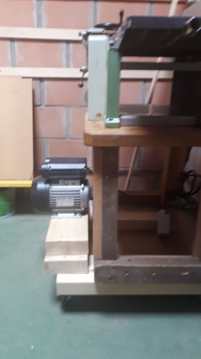

Zal eens goed kijken waar al die uitsparingen voor dienen, maar ga hem eerst verbouwen want de motor staat nu naast de stoel van de machine en die zou ik graag er onder hebben, iets zoals bij u een kastje of zo, maar eerst moet ik iemand vinden die de motor in de andere richting kan laten draaien, want als ik hem omdraai om de pulley's overeen te laten komen gaat hij de verkeerde kant op en elektro is niet mijn dada!!VLAKBANK.jpg

Als tussenoplossing zou je de riem kruislings kunnen plaatsen. Dan kan je i.i.g. de machine gebruiken.
