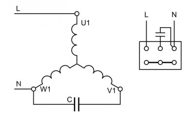

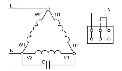

Dus dergelijke motoren werken op 3x220 door ze in ster te schakelen of 3x110 door ze in driehoek te schakelen.
Het automatisch starten is door in de schakeling een condensator tss 2 faze aansluitingen te zetten, Dan heb je slechts 2 fazen nodig.....
Op 110V
Op 220V
Groetjes Jos
