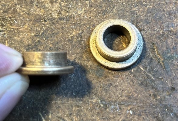

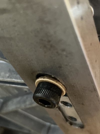

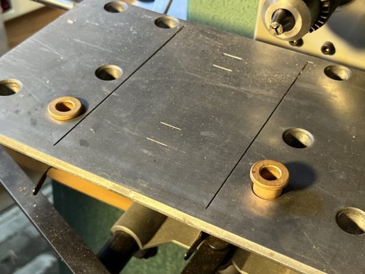

Bij mijn machine ontbraken deze onderdelen ook. Je kunt nog wel originel krijgen, maar die zijn vrij duur. Ik heb dit opgelost met een paar glijlagers met kraag. Die schuif je gewoon over de bout waarmee je de rail monteert, zodanig dat de kraag de rail draagt. De bus fixeert dan de rail op de goede plek.

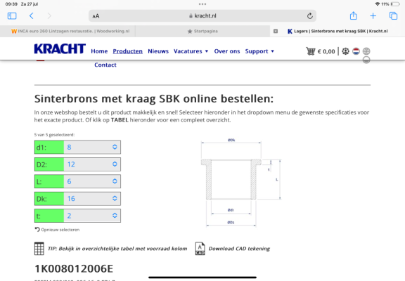

Deze zijn vrij goedkoop te bestellen, bijvoorbeeld via Lagers | Sinterbrons met kraag SBK | Kracht.nl.
Als ik me niet vergis heb ik onderstaande maten gebruikt:
6 mm is alleen iets te lang, dus dat moet je dan nog een beetje bijvijlen of schuren.
In iets grotere afmetingen passen ze trouwens ook perfect als stop op de langgatboortafels van de Inca zaagtafels.
