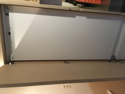

inbouwkoelkast met inliggende deur
jorisvh

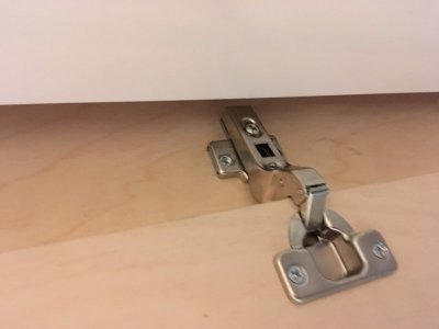

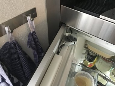

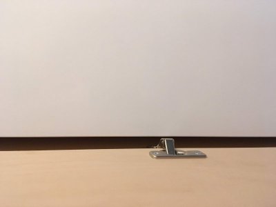

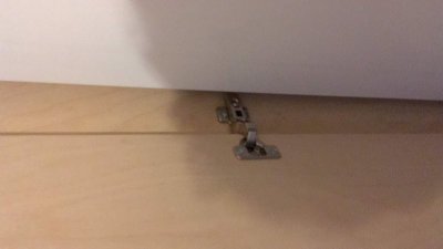

Als je de koelkast 9mm verder naar achter plaatst als in de montagehandleiding staat gaat dit gewoon lukken. Bij het zg. Deur-op-deur systeem (bij zowel miele/liebherr als bosch/Siemens in ieder geval) komen de scharnieren bij openen eerst naar voren voordat ze draaien. Ik heb er inmiddels een paar honderd geplaatst en deze situatie ook vaker meegemaakt.
ah, super, bedankt, dat is de bevestiging die ik zocht.
net gisteren finale opmeting gaan doen en de klant heeft beslist nog enkele jaren met de huidige sleepdeur koelkast te doen.

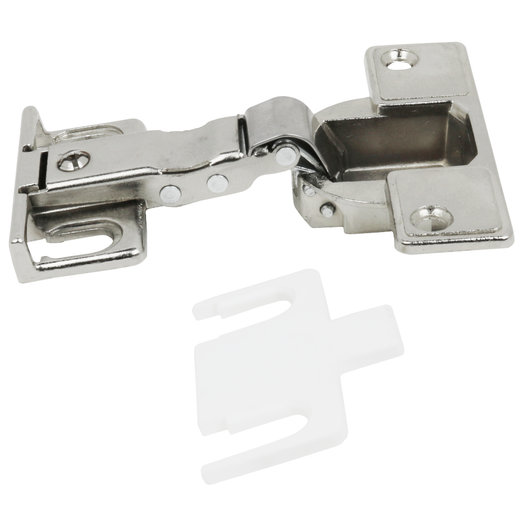

ik ga voor de koelkast dus voor een opliggende deur met Cubex look moeten kiezen. voor een half inliggende deur zou ik 155gr scharnieren nodig hebben en die passen niet naast de bestaande koelkast. en enkel boven en onder de koelkast een scharnier zetten vind ik te weinig.

qua scharnieren trouwens goed mogelijk dat die allemaal bij Hettich vandaan komen.
