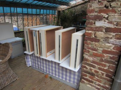

Vraagje:
Lade is 13cm hoog en 75cm breed en ik wil er een front tegenschroeven van 30cm,hoe kan ik dan voorkomen dat ik in de toekomst het front niet ga kromtrekken bij het openen?
Materiaal front MDF 18mm.

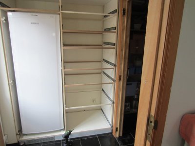

Straks is wat langer uitgevallen...
De freesjes met lager geraken 1.2cm diep. Dit is de diepte dat ik mijn groefjes maak.

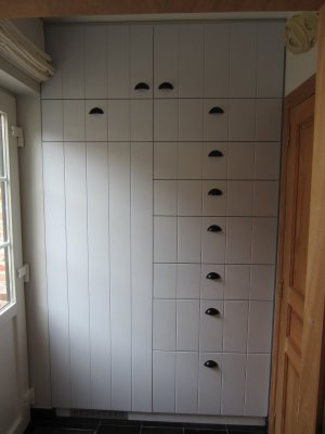

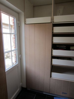

Hoe gaat het met de vorderingen?
Hallo Seb,
Kast is zo goed als af, werken hebben wat vertraging opgelopen door andere werkzaamheden(tuinbank, reparatie bistrostoelen en een kweekbak) en verlof en wachten op het beslag .
Nu ontbreekt er nog een deurgreep.
Mvg,
Rudy

Ziet er fraai uit... maar inderdaad, laden op die hoogte lijkt me niet erg praktisch. En persoonlijk ben ik ook niet wild van de vele greepjes.
rudy
15 feb 2011
1.251
23
vliermaal
Het is heel mooi geworden! De lades zouden met mijn 1,71m wel wat te hoog oplopen :cool:
Bedankt Seb, mijn vrouw is maar 1,51 en toch moesten het zoveel mogelijk lades zijn die 100% uittrekbaar zijn dat vond zij het praktische.
Ik mag de tekening maken en uitvoeren that’s all !!!
