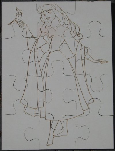

Hier een voorbeeld (uit een reeks van andere sprookjesfiguren) gemaakt van plaatjes, lijn tekeningen.
Gedaan met een V-frees, de hoogte bepaald de breedte.

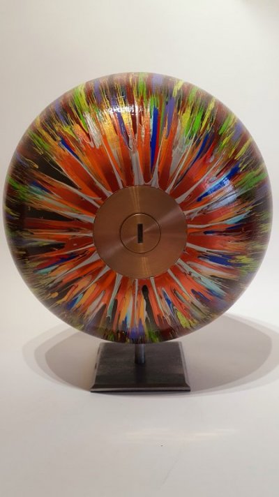

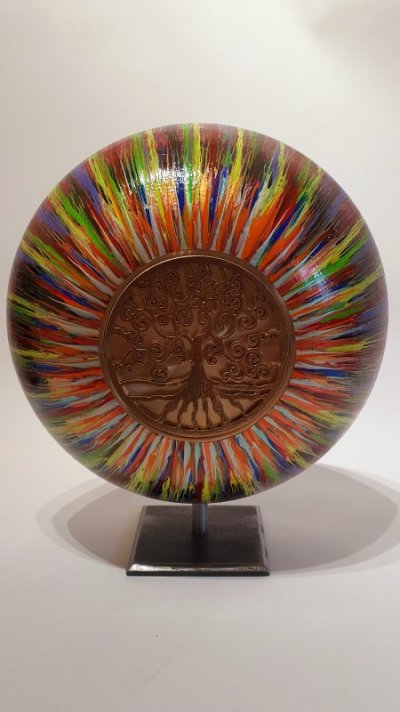

Ik maak houten ronde urnen op de Houtdraaibank, en in het midden van de urn kan ik elk gewensde afbeelding plaatsen en of laten maken door een cnc machine.

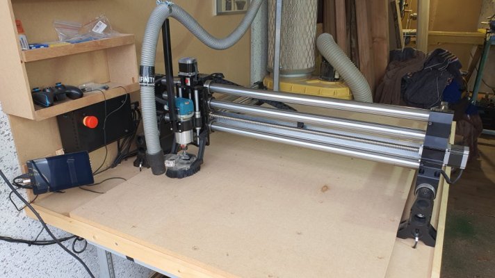

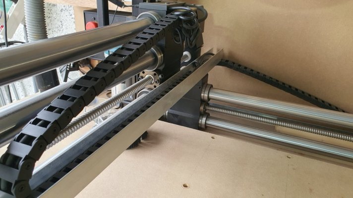

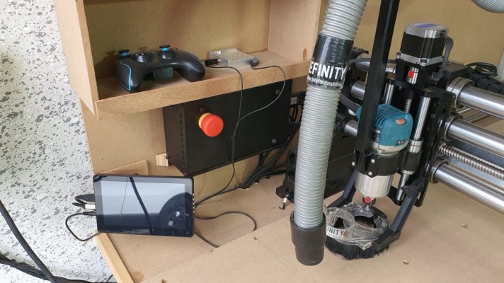

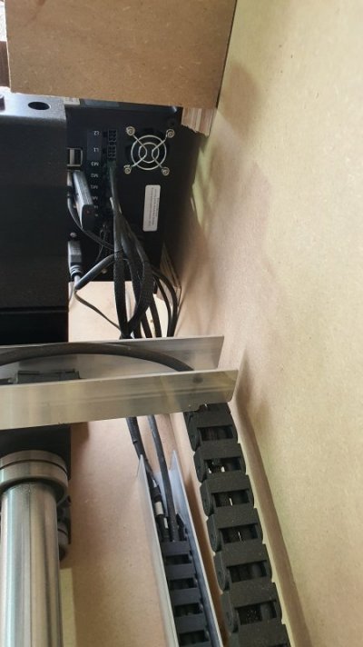

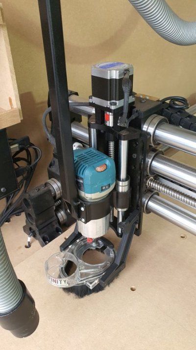

Ik zal ook wat foto,s van de onefinity sturen.
Naast mij urnen doe ik als zelfstandige ook timmerwerken en keukens en badkamer renovaties.

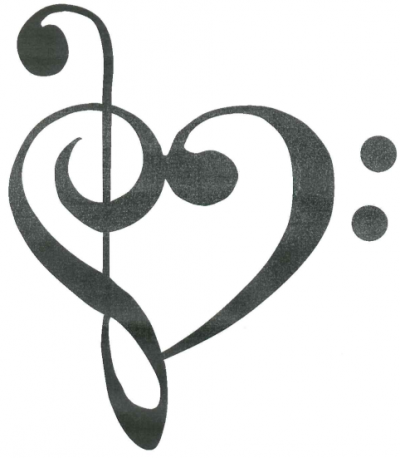

Nu heb ik een opdracht gekregen om een muzieksleutel in hartje vorm te maken wat weer in mijn urn geplaats gaat worden.
Zie afbeelding. De afbeeldingen die ik in de urn plaats moeten altijd rond zijn 😃 anders werkt het niet zoals je begrijpt.
De diameter van de afbeelding incl ronding er omheen zijn 12 en 14 en 16 cm
Plaat Dikte 4 mm hout soort multiplex of anders.

Dat is een duidelijk geval, overtekenen is de enige goede methode.
Overtrekken met een spline ( is een "slap latje" tussen spijkers / punten door ) en dan dat weer omzetten in bogen en lijnen.
Is te doen, neemt wat tijd, de uitkomst zal beter zijn dan het origineel.
Wie vind dit leuk om te doen en heeft meer tijd over dan ik ?

Ik keek nog eens even verder, het is een bestaand symbool :
En niet zoals ik eerst veronderstelde door iemand zelf verzonnen.
Daar moet een vector van te vinden zijn, alhoewel ik 'm zo snel nog niet kan vinden, wie zoek ook eens.
Overtekenen is dan niet nodig.

Ik heb er een dxf van gemaakt, via vcarve bitmap tracing. Is dit goed genoeg? :)

Wat heb je als bron gebruikt ? Het plaatje van de vraagsteller of een echt Z/W plaatje van het www ?
Het resultaat is net zoals het origineel, veel te hoekig her en der EN alleen maar lijnstukjes 1932 stuks en geen bogen terwijl ik toch duidelijk rondingen zie. Dat is de "moderne" manier van hier mee omgaan, of wel met de franse slag.
Misschien is dit voor het te maken formaat wel mooi genoeg maar voor een wand vullend ornament zeker niet.
Maar dezelfde fouten zie ik bij alle plaatjes die ik er van vond ook, er moet ergens een goede versie zijn, de bron, maar vind die maar eens. Dan is natekenen sneller.

Ik heb de dxf van
Wat bij/af geschaafd en is nu wel bruikbaar. ( zal ik straks hier plaatsen )

Bij deze een dwg vermomd als zip.
Er staan meerdere lagen in, de tussen versies.
De laag "zodan" is het meest bruikbaar.

Normaal gezien als de afbeelding klein genoeg is zie je die hoekkige dingen niet, ik had alleen niet gelezen dat de cirkel 12 a 16cm zou worden, dat kon ik uit de afbeeldingen niet zo goed opmaken :)
Top dat je de dxf nog een beetje hebt kunnen bijschaven, ik had gisteren niet veel tijd om met de nodes te klooien..
Bronbestand was gewoon de link die je zelf had gevonden.
