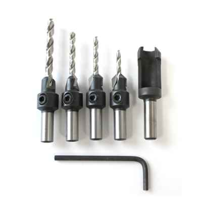

Hoe zit dat eigenlijk met die proppen, als je dat met de juiste mat en lijm er in klopt, komt dat er dan niet meer uit?
Ik heb gaten aangesmeerd met een 2k vuller, glad geschuurd en het zag er super perfect uit, geschilderd en niks te zien.
Nu een paar maanden later is wat ik heb aangesmeerd opgezet, niet veel, maar het stoort mij wel.
Had ik dit nu niet gehad als ik van hetzelfde hout een prop had gemaakt?
Nu moet ik het toch overnieuw schilderen, mijn vrouw wil het zwart hebben in plaats van donker grijs, dus nu kan ik eventueel de 2k vuller er voorzichtig uit boren en een prop er in plaatsen.
Wat zijn goede proppen boren, ik zag op Bol.com al setjes voorbij komen voor weinig, alleen daar heb ik geen goed gevoel bij.
8.230
2.645
Ik heb een setje van ecotools. Die gebruik ik ook om deuvels mee te maken. Zijn wel voor gebruik in een boorkolom. Ik boor ze van twee kanten in een plankje, plak er daarna aan beide zijden schilderstape op en zaag het plankje daarna door midden. Heb je zo een berg mooie propjes , zonder dat ze over al terecht komen. Als er hout dikte genoeg is, plak ik eerst een stukje 3mm glasband op de kop van de schroef. Daarna vul ik de gaten. Zowel met propjes als met epoxy. Zo kan het hout werken.

Ik gebruik een Stehle setje met tapse boren. De proppenboor volledig in het hout drukken. De bovenkant van de prop wordt dan in minieme mate taps, wat helpt om deze beter in het gat te tikken. Ik had dat eerst niet door, gebruikte ze andersom en dan was het vaak een heel gedoe om ze er recht in de slaan. Was zelfs al aan het wurmen met schuurpapier om er een zoekertje aan te schuren.
voor 'goed' betaal je meestal een goeie prijs
voor eenmalig gebruik mag het goedkoop zijn
bij meermalig gebruik + precisie ga je best voor duurder
er zijn sets op de markt bestaande uit een combi van forstnergatenboren + - proppenboren
zelfs wanneer de maten overeenstemmen, is het best om de proppen vooraf te krimpen door ze bv in een oven te leggen
net zoals dat bij koekjes aangeraden is
uiteraard zijn tapse proppen het best
Ik heb zelf al jaren een set van Veritas (ook ooit gekocht bij Baptist, maar zeker weten toen niet zoveel voor betaald).
Ecotools heeft hetzelfde type (hier, kijk naar type A). Toen ik mijn set van Veritas kocht had Ecotools deze nog niet, anders had ik vast die wel gehad. Later wel 12-14-15mm erbij gekocht bij Ecotools, het zijn hetzelfde soort en ik merk geen tot zeer weinig verschil in gebruik/resultaat (alleen de prijs is "iets" gunstiger). Ik zou dus tyoe A van Ecotools aanbevelen.
Deze lopen licht taps toe, waardoor ze altijd goed in het geboorde gat passen (mits dat diep genoeg geboord is natuurlijk), ook al is dat een tiende van een mm breder of smaller. Hetgeen wat er nog uitsteekt zaag je na het drogen van de lijm af met een deuvelzaagje + even met een schaafje erover om 'm helemaal glad te krijgen. Als je dan ook nog eens de prop uit een plank van dezelfde partij maakt als het werkstuk EN met de nerfrichting gelijk legt, valt deze bijna niet op. Of juist van een contrasterende houtsoort om er een juist opvallend detail van te maken (al is dat in jouw geval niet aan de orde).
Moet je er natuurlijk niet naderhand meerdere mm's vanaf schaven, dan krijg je wel een kier door het licht taps toelopen.
Het voordeel van houten proppen tov epoxy vuller is dat de vulling exact hetzelfde werkt als het omliggende hout. Ook al is de houtvuller gemaakt om mee te werken, is de krimp/uitzetting toch iets anders, daardoor je die opbolling krijgt.
Nu is het met een prop niet 100% te voorkomen, vergelijk het met ieder ander lijmnaadje dat heel soms toch onder de verf tevoorschijn komt, maar in ieder geval minder dan met een grote prop synthetisch vulmiddel.
niet per definitie ik gebruik de proppenboren van Stanley, weet niet of deze nog te krijgen zijn. Deze waren gekocht en gebruikt door m’n vader.
heb een goedkope set er bij gekocht die hier op leek en deze en de Stanley zijn simpel zelf te slijpen en maken net al als de Stanley een zoekertje(vellingkantje)aan de prop.
proppen vooraf krimpen is echt niet nodig,! Risico in magnetron kapot koken van de hout cellen en in de oven in mindere mate ook.
werk je daarna het hout af gedraagt de prop zich anders als het omliggende hout want de houtcellen zijn immers kapot.
waarom zijn tapse proppen het best?
dat valt te bezien bij een ondiep geboord gat past de prop niet om dat deze te klein is. (Taps)
en als de diepte van het gat en prop wel overeen komen dan bij toekomstig schuren schaven ontstaat er een opening.
kortom een eenvoudige “rechte” set is voldoende en met de juiste boor super.
ik mag graag een speedboor gebruiken die ik aangepast heb op de proppenboor door de “grote”centreer punt van de speedboor kan ik direct de schroef plaatsen. Door een speedboor met overmaat te nemen en deze iets ter te vijlen heb ik altijd passende proppen. Stanley heeft gekke maten proppen 9mm 11mm 15+mm. Waarschijnlijk afgeleid van inch maten en de bijbehorende gatenboortjes zijn al lang gesneuveld aanpassen van een speedboortje is zo gebeurd. En de diepte aangeven met een watervaste stift.
