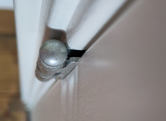

Je zou sluitringen onder de schroeven kunnen proberen en zo eens kijken of een opvulplaatje een oplossing is. En of je je er niet aan gaat storen.
workingwithwood
22 okt 2008
889
192
Stiens
Zou eerder zo iets doen dan ringen vanwege de drukverdeling.
Heb niet gekeken of er verschillende maten zijn.
Na de aardappels vanavond, ben ik begonnen met de deur af te hangen met ringetjes van 1,5 mm dik. Daar had ik een handvol van liggen. Dat gaat prima! Deur sluit weer als voorheen en eigenlijk zie je het niet tenzij je het weet. Ik kon dat vooraf moeilijk inschatten.
Nu de vraag of dat weer los moet om er een 'echt' vulplaatje in te doen. Helemaal geen zin aan. Ik weet nu dat 1,5 mm prima is. Ik ben bang dat 1 mm onvoldoende is en dat 2 mm wel zichtbaar wordt. Ik overweeg nog om de schroeven een voor een te vervangen door langere. Ze zijn er nu al voor de 3e maal ingedraaid.
Overigens pers je de ringen met de schroeven nog een fractie in het hout (denk ik toch). De scharnierbladen vallen nog ca. 1,5 mm binnen de gefreesde opening zodat er aan alle kanten steun is.
Bedankt voor de adviezen allemaal. Ik was bang dat het een stuk lastiger zou worden.

@thomasz: Goed idee, ga ik proberen. Maar heb je zoiets al eens gezien of zelf gedaan?
Nou nee, maar ik bedacht hoe ik zoiets zelf zou proberen voordat ik uitvulplaatjes, waarvan ik het bestaan trouwens niet wist, zou zoeken en bestellen.
En dan het liefst op een eenvoudige manier met spullen die ik heb liggen.
Fijn dat het werkt :)
Voor je gemoedsrust zou ik er langere schroeven in draaien.

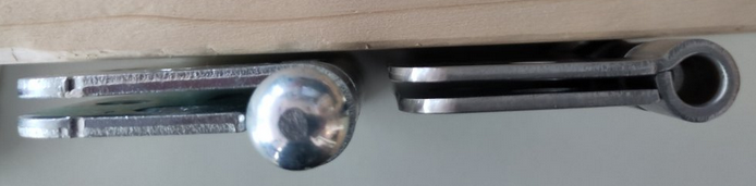

snel door de bocht . . .
wat wanneer je de knoop (rechts) infreest ?
Bekijk bijlage 156977
Prima idee maar ik had niet beschreven dat de ruimte tussen deur en sponning aan de kant van de klink wel erg ruim werd. Dat is nu weer goed. Met jouw oplossing zou die ruimte blijven of zelfs een fractie ruimer worden.
Het kozijn beschadigde doordat bij het plaatsen van de pen in het scharnier. Door de afstand van 1,5 mm die die ringetjes creëren, gaat dat nu ook beter. Bij het infrezen van het kozijn had ik daar natuurlijk ook wat aan kunnen doen, maar zo kan ik het laten zoals het is.
