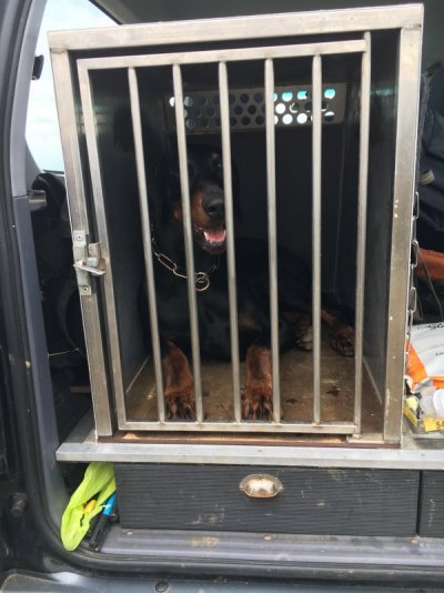

Ik zou de kooi niet te groot maken want dan slingert de hond van links naar rechts.
Wij hebben een kooi in de auto dat de mensen zich afvragen moet daar een Dober in.
