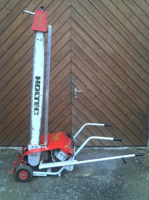

@tuoh dat is inderdaad wat ik ooit heb gezien. Het is nog niet wat ik in gedachten heb maar ik ga wel gelijk even zoeken wat Holtec precies heeft.

tuoh ik heb net even gekeken bij Holtec, dat was een humbling experience. ;-)
Ik kon de door jou genoemde zaag eerst niet vinden.
Pas toen ik bij de 'entry models for beginners' keek, vond ik de piccolo en z'n grotere broertje de kappstar die een diameter van respectievelijk 135 en 200 cm in één keer doorzagen.
Ik denk dat ik wel op een goed spoor zit hiermee.
@chris bovenstaande is wat jij ook bedoelt. Ik ga ook zoeken op Prinz, bedankt.

Ik heb een zaag gevonden zoals ik me voorstelde, de PK1500 pakketzaag van Logosol:
