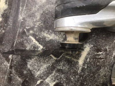

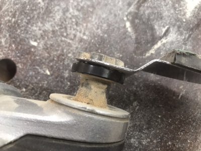

Gelijk maar een Werckmann zaagje er op gezet, Echter bij mij blijft er een ruimte van ongeveer 1 mm tussen de onderkant vh zaagje en het aanligvlak. Is dat bij jullie ook zo? De ronde pennetjes lijken wat taps te lopen.
De handmoer ligt wél aan.
Weet iemand of de originele zaagjes wél aanliggen?

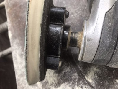

Klopt bij sommige ligt ie niet aan geeft geen verschil in de werking.
hier wat foto’s van schuurplateau’s en een een origineel Parkside zaagje.
Groetnis, Roeland

Maar staar je er niet blind op. Ik denk doordat de pinnen taps toe lopen het zaagje tijdens het gebruik alleen maar vaster komt te zitten, lopen ze niet taps dan zou de bevestiging moer (die je ook strakker kan zetten) los trillen..
Er is denk bewust gekozen voor deze passing! :)
Nochtans dat is mijn bescheiden ondervinding.
Groetnis , Roeland

Ik denk dat je gelijk hebt Roeland. Bij mijn deWalt is het precies hetzelfde. Daar gaat het zaagje er ook nét niet helemaal op omdat de pinnetjes taps toelopen. Zo heb je de strakste passing denk ik.

Laatste foto post 34 is een origineel parkside zaagje en er zit een mm ruimte tussen!
