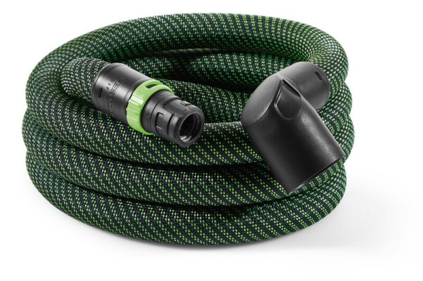

Festool heeft dat goed voor mekaar met zijn gladde slangen dus ik dacht beter goed gepikt dan slecht verzonnen.

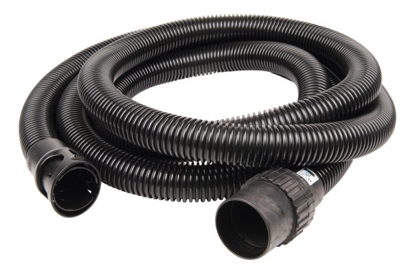

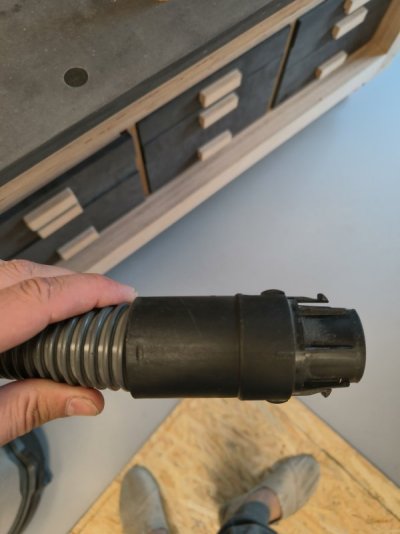

Mijn Makita vc4210 heeft een 32/40mm (binnen/buitendiameter) ribbelslang van 4m. Koppelingen kunnen er eenvoudig afgeschroefd worden.

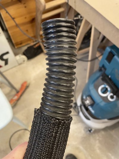

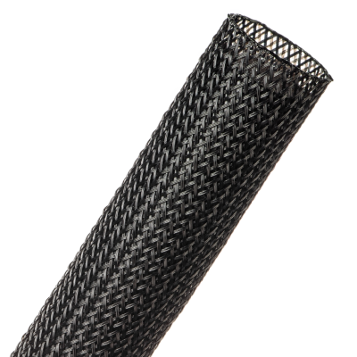

5m elastische kous (sleeve) voor 31,8-51,7mm besteld (~25€).
www.techflex.nl

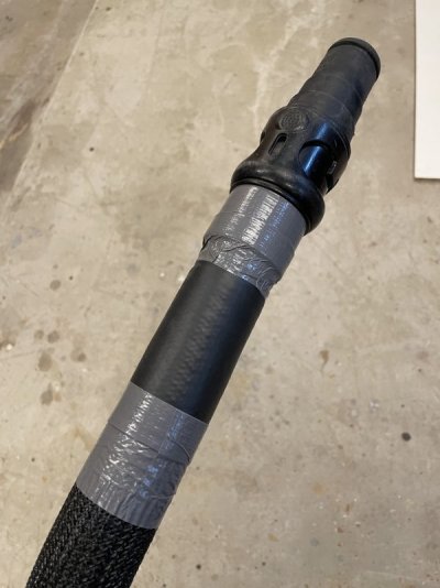

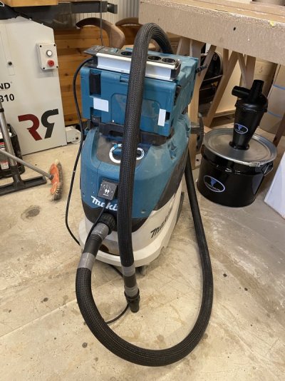

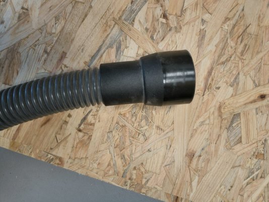

En foefelen maar. Was wel een gedoe want door de diameter uit te rekken wil de kous graag korter worden. Met de nodige overredingskracht had ik uiteindelijk 0,5m over.

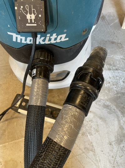

Om de uiteinden vast te zetten had ik krimpkous mee besteld maar dat bleek niet zo fantastisch te werken op flexibele slang en dat kwam los. Wellicht was met lijm gevoerde krimpkous een betere keuze geweest.
Hoe dan ook, niks dat niet met
tape opgelost kan worden
Na een dagje testen erg blij mee.
De krimpkous ga ik er waarschijnlijk weer afhalen want daardoor is de slag te stug.
Clean Cut® Heavy Duty - Techflex
Slijtvaste bescherming die eenvoudig knipt met een schaar. Voor toepassingen die extra beschermingsniveau vereisen, is Clean Cut® HD de ideale keuze.
