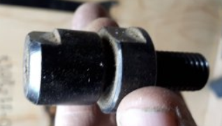

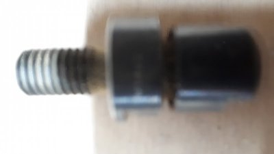

Dit hulpstuk kun je in de frees as van een Robland 31 draaien. Waar je vervolgens bovenfrezen in kunt plaatsen.
Super gemakkelijk.
Ergens rond de 25 euro

Past dit ook op een Lurem. en watis de as diameter van de boven frezen voor deze tool?
Heb wel interesse als het draad past.

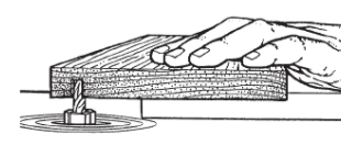

Hallo, kwam bij het zoeken naar een spantang voor mijn robland X26 hier uit. Nu hoop ik dat iemand mij kan vertellen of zo'n spantang wel diep genoeg kan zakken dat deze onder het werkoppervlak komt. Mijn freesas lijkt niet daar niet diep genoeg voor te kunnen zakken. Mijn as daalt tot 1,5 cm onder het tafelblad. In de afbeelding van de handleiding lijkt er een plank onder het werkstuk gehouden te worden voor het frezen van een geul.

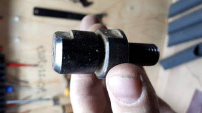

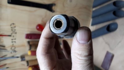

zijn die spantangen nog te koop ?
zo ja, is dit voor 8 of 12 mm ?
Heb "de Groot" gemaild. Zij kunnen er nog aan komen. Dat ging om een M14 naar 8mm schacht.
Er zou ook een 6mm optie moeten bestaan (ergens tegengekomen in een afbeelding online).
Het onderdeel zelf heet X675, De gehele "optie 9995" zou me €204 kosten.
Tendotools verkoopt spantangen die hetzelfde lijken te zijn als de afbeeldingen hierboven.
Deze wijken dacht ik wel af van die van Robland

Nu hoop ik dat iemand mij kan vertellen of zo'n spantang wel diep genoeg kan zakken dat deze onder het werkoppervlak komt . . .
superbedankt voor de inlichting
als jouw freesas niet voldoende kan zakken, dan is een 'plank' wel de oplossing
of de mijne het kan, is evenzeer de vraag
maar in ieder geval, om in een rechte hoek te kunnen frezen zal ik zeker een 'plank' moeten gebruiken, want mijn wagen staat 0,5 mm hoger dan het blad van de frees en de zaag
ipv een 'plank' die meeschuift denk ik eerder aan een gladde betonplexplaat die blijft liggen, en waarvan ik het deel dat op het blad van de frees rust 0,5 mm verhoog zodat de hoek met de frees 90° is
trouwens een plank onder het werkstuk, moet vast liggen, want anders heb je 2 x kans op afwijkingen

Ik had het druk maar de kop is hier te koop https://www.vaesco.nl/freeskoppen-dp6
deze past op een robland. Hellaas niet op mijn Scm.
Als deze op robland gebruikte dan verhoogde ik wel de tafel met een 40 mm houten plaat omdat de kop niet vergenoeg zakte. Maar het frezen ging prima jammer dat hij niet op de scm pas
