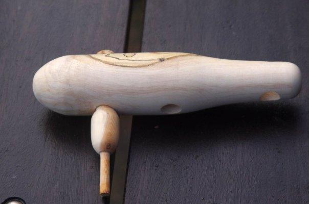

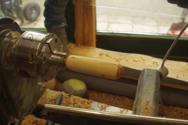

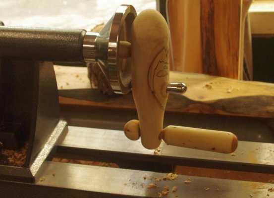

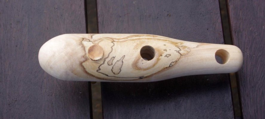

Ik heb een hulpstuk om makkelijker te boren met de draaibank gemaakt.
Eerst had ik iets simpels gemaakt, dat beviel zo goed dat er iets mooiers moest komen.
Ik heb esdoorn met slaap en taxus gebruikt.
Het handvat is draaibaar, (stuk hout wat in een gat moest, was per ongeluk iets te klein) had wat overlengte en daar een knop op gemaakt

Het orginele wieltje is ook wel klein. Ik denk dat een beetje extra lengte wel prettig werkt. (y)

Mijn originele losse kop van record power kon er niet zo goed tegen. De groef in het handwiel sleet ontzettend uit.
Heb deze losse kop vervangen voor één van de MIDI PRO, en nu geen problemen meer.
