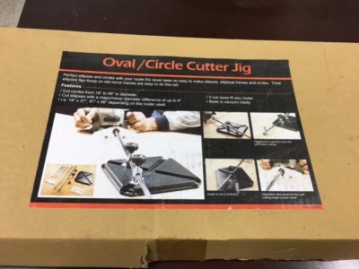

Virutex heeft een mooie cirkel freesmal met een vacuumklem.
Type PE60 voor cirkeldiameter 600-3200 mm. Kost helaas €286.
Mischien is zoiets eenvoudig zelf te maken met een glasklem.
