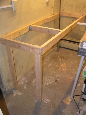

Gisteren in de snoepwinkel van festool vertoefd, supergaaf en zeer handige tips gekregen, erg leerzaam dus
Vandaag een stapeltje balken gehaald, gelukkig heeft en lokale bouwmarkt hier een groot assorti dus kon ik op mijn gemak de rechte er uit zoeken
De meeste balken zijn inmiddels gezaagd, nu nog groeven en domino's in frezen daarna kan alles gepast worden
Verslag in beeld volgt

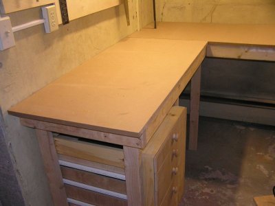

Hallo houtliefhebbers,
Allereerst wil ik jullie bedanken voor de bijdrages die jullie geleverd hebben in de verschillende vragen die ik hier op het forum heb gelanceerd.
De werkbank - deel 1 - is inmiddels af en het leek me tijd om een verslagje te posten
Ik zou zeggen leun achterover en start het filmpje

Netjes gedaan hoor! Die inleg van de festool plaat ga ik onthouden, ik zat te moeilijk te denken....
Toxiq
28 aug 2013
5.801
Flevoland
ik ook in het begin maar na een paar keer een latje er tegen aan houden en de schuifmaat erbij leek het ineens veel minder moeilijk

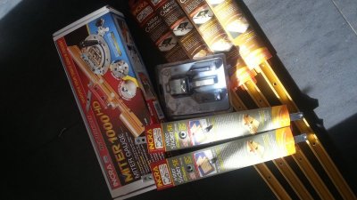

Er komt aan de andere kant ook nog een stuk werkblad (de totale bank wordt dus L vormig) en daar komt nog een freestafel (icm met de LS Positioner van Incra) daar ga ik dezelfde plaat voor gebruiken.
Ik wil er nog 1 kopen voor de cirkelzaag dan kan ik ze uitwisselen van positie

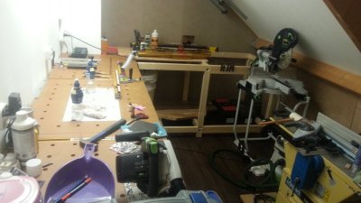

Weer een stukje verder, frame van het 2e gedeelte staat
Morgen het MDF er op en dan (eindelijk) het LS Positioner systeem monteren
