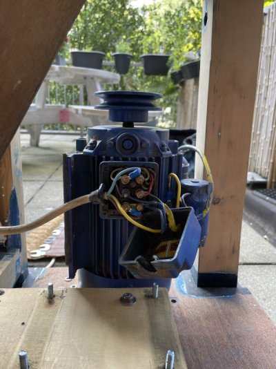

Ik ben nieuw hier maar lees zo af en toe mee met jullie mooie verhalen. Nu zit ik met een praktisch probleem waarvoor ik graag jullie hulp zou willen inroepen.

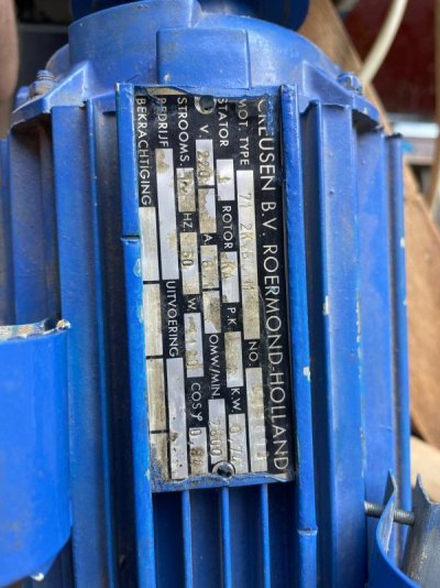

Mijn pas (na lange stilstand) opgeknapte inca universal heeft alweer de geest gegeven: de opstartcondensator is stuk. Hij lijkt van buiten eens heet te zijn geworden, alsof hij dicht bij een brand heeft gestaan en is daarna nog eens twee keer overgeschilderd. Dus ik kan er niks meer op lezen en nu weet ik niet welke condensatoren (ik wil ze graag allebei vervangen) ik nodig heb. Het is de originele "creusen" 1pk motor die ik op heel veel van dezelfde machines zie, maar kan er dus geen gegevens van vinden.
Heeft iemand een idee? Iedere hulp wordt mega gewaardeerd en alvast bedankt!
