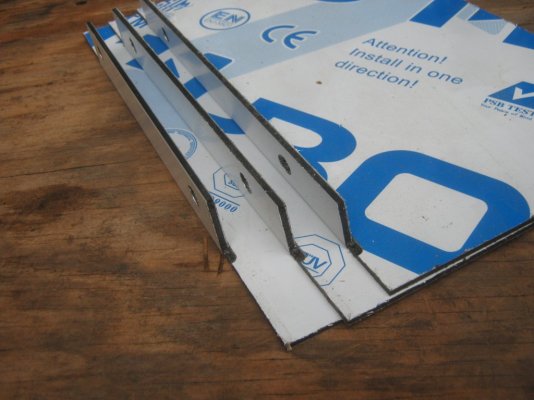

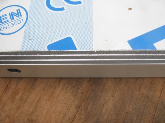

Er zit (nu wel) een blad op met negatieve tanden, maar het was zo maar een losse opmerking.
Dit is typisch een zaag voor afkorten, maar, geen idee, waarom zou dat een vreemde gedachte zijn. ?
Ik ben nog wel benieuwd naar je freesexperiment.
Dan zal ik morgen een foto maken van een gefreesd proefstukje wat hier in de demo bak ligt.

Zie pag. 7 hier wordt geadviseerd over zaagbladen. Was je zelf ook bij zoiets uitgekomen destijds?
Het is lang geleden en wij hadden best een ruim assortiment zaagbladen van Dimar (rvs frezen)
Ik heb even na de spec van dat blad op pagina 7 gekeken en zoiets zat niet in het assortiment.
Zelf zou ik toch eens zo'n freesje proberen. Wat ik wel vind is dat er weinig tanden op dat blad zitten. Mij is altijd verteld: dun materiaal is veel tanden. Toch weet ik nog uit de test dat er niet heel veel verschil in zat.

Ik weet je zaagopstelling niet, maar kan je niet even een simpele schuifbak maken om die kopkanten te zagen?

Nou als je het aandurft op jouw hammer, dan denk ik dat dat wel gaat lukken. En ik vind het sowieso prachtig om de machine eens in het echt te zien. Moet gewoon gaan upgraden.
5.051
1.404
Met een daktand zaagblad zou het moeten lukken.
