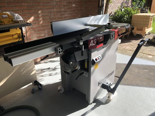

Afgelopen vrijdag is, na een half jaar wachten wegens leveringsproblemen, endelijk mijn A31 geleverd! Het apparaat ziet er zeer degelijk uit. Foto:
Het is de 230v versie geworden met 3pk/3000 watt. Helaas trekken de stoppen het hier niet, de stop klapt er uit bij het inschakelen. Ik weet dat er hier een aantal forumleden zijn met de A31, dus ik ben benieuwd hoe de A31 normater aangesloten wordt. De eerste stap is de stop vervangen: van 16A B naaar 16A C (traag). Zal dit voldoende zijn?

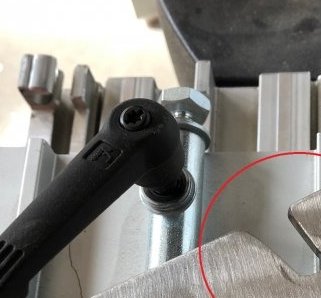

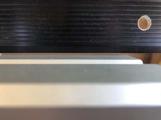

Tweede vraag: ik heb er twee aluminium verlengtafels bij van 400mm, maar die krijg ik niet op gelijke hoogte (t.o.v. de in en outfeeds). Ze lopen nu een paar mm af (zie foto in de bijlage). Hoe stel je dit in?

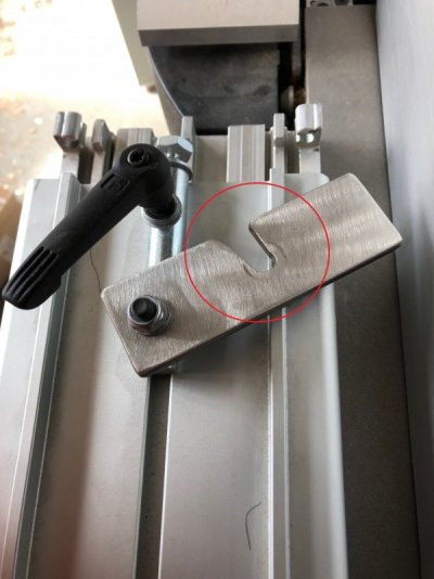

Voor de afstelling van de verlengtafels: in onderstaande video van Felder laten ze (vanaf 6:00) zien hoe de verlengtafel gemonteerd moet worden.
Je moet de hoogte van de bevestigingsrail aanpassen om de verlenging op de juiste hoogte te krijgen.
Ik heb trouwens de tafelverlenging iets aangepast. Uit de klemplaat een hoekje uitgeslepen (of eigenlijk de klemplaat vervangen door een strip ijzer waar dat gedaan is) zodat ik deze borgstrip zijwaarts kan wegdraaien en zo de verlenging makkelijker van de vandiktetafel af kan tillen. Hij kan namelijk niet zijwaarts van de rail afgeschoven worden zoals bij de rail aan de bovenkant (waar de geleider van de vlakbank op vast zit), omdat de body van de machine dan in de weg en de verlenging daar dan tegenaan schuift.
Dat doe je volgens mij door de bout (net voor de zwarte handel) te verdraaien.
avos
10 nov 2008
814
137
omg Haarlem
Ik doe het even uit mijn hoofd, maar het afstellen van de verlengtafels doe je met de bout in het verlengde van de hendel, zoals je ziet op plaatje hierboven. Daarmee kun je de hoek van de verlengtafel instellen tov de machine. Als de verlengtafel bij de aansluiting op de machine niet vlak is, dan kan dat idd via de rails bijgesteld worden.

Inderdaad, als ze aflopen dan de bout een klein stukje uitdraaien. Eerst de borgmoer iets losdraaien. Je moet daar een beetje mee spelen/proberen, het is trial and error.
Niet vergeten de borgmoer weer vast te draaien zonder de bout weer te verstellen.
(ik dacht even dat de algehele hoogte het probleem was)
Ik had hetzelfde probleem en was met een c-automaat opgelost

Het is gelukt met een 16A type C automaat! Morgen de aluminium tafels afstellen en dan kunnen we beginnen.
Bedankt voor de hulp tot nu toe!
