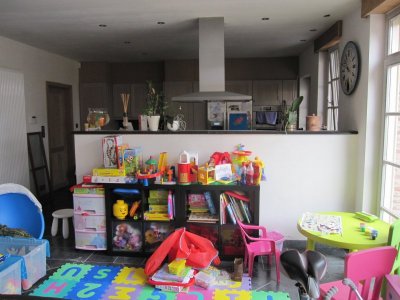

Ik ben een dressoirkast aan het uittekenen die tegen de muur van onze 'open' keuken moet komen om (voorlopig) het speelgoed van ons kleintje op te vangen. Daarna is het de bedoeling dat we er wat meer huishoudelijke spullen in kwijtraken (tijdschriften, tekeningen van de kleine, alledaagse rommel:p ....). Ik twijfel wel sterk aan de stijl, eerst wou ik het meubel in eik maken, maar een interieurconsulente vond het not done, het zou vloeken met de keuken die reeds in eik is en het zou TE worden... Zodus, het moet gelakt worden, een soort groen-grijs (tja, een raar soort groen is dat). Aanbevolen door dat mevrouwtje: de binnenkant in melamine, of laminaat voor het onderhoudsgemak en de buitenkant (boven, voor- en zijkanten) in gelakte mdf.
Dit is een foto van waar de kast moet komen: (tegen dat laag muurtje, 40cm van linker - en rechterkant verwijderd, dus 80cm korter dan de muur)

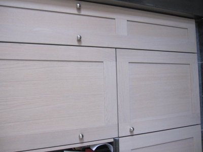

Zoals je kunt zien zijn de deuren gewoon recht afgewerkt met een recht paneel, zonder gefreesd te zijn met een mooi profiel...
Dit is de stijl die ik voor ogen heb voor de dressoir (beetje dezelfde stijl als de ladenkast van Raymond):
Ik twijfel echter of de groefjes die ingefreesd zijn in het midden en links en rechts van het meubel wel zouden passen bij de reeds aanwezige stijl. Ik zou zeker in de midden geen groefjes infrezen, enkel links en rechts.

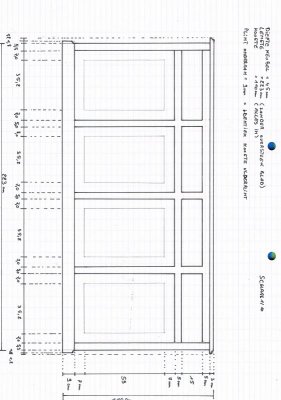

Dit is mijn eerste tekening, moet nog detailtekeningen maken (sorry, ik kan niet met sketchup werken):
Wat denken jullie: groefjes infrezen links en rechts van het meubel of niet? De lades zouden ook vlak blijven, niet bewerkt zoals op de foto. Zou ik de deuren maken op dezelfde manier als de keukendeuren (recht zonder profiel) of zou ik werken met een profiel?
Ik hoor graag jullie advies!!!

Ik ben een beetje bang als ik dezelfde deuren maak als van de keuken dat het geheel nogal saai wordt gezien het helemaal gelakt moet worden, maar ja, gezien het ook niet in eik mag is de vraag wat voor smaak ik wel heb.
Nog een bijkomende vraag, ik heb de plint van het meubel bewust 9cm hoog gemaakt omdat dit dezelfde hoogte is van de vloerplinten. De vloerplinten zijn in natuursteen waardoor het meubel bij een rechte afwerking van de achterkant op zo'n 2 a 2.5cm van de muur komt te staan. Zou ik het meubel boven zijn eigen plint 2.5cm meer naar achteren doen uitsteken zodat de meubelplint tegen de vloerplint komt en de 'kastwand' mooi tegen de muur aansluit (of beter gezegd de meubelplint 2.5cm laten inspringen tegenover de rest van het meubel aan de achterkant), of zou ik het meubel gewoon op 2.5 cm van de muur laten staan?
Veel vragen, ik weet het, sorry, hopelijk is mijn gedachtengang te volgen en willen jullie een beetje helpen nadenken :confused:

Bij maatwerk, wat dit zeker word, zou ik de kast mooi aan laten sluiten op de wand.
Wat de groefjes (cannelure) betreft, dit is een klassieke toevoeging om van kolommen de vertikale lijn te benadrukken. (zou het alleen doen als je een klassiek meubel wilt maken)
Dank je, ik dacht er aan het tot tegen de muur te maken omdat ik het netter vind, maar twijfelde of dat wel gedaan werd. Bij deze, bedankt voor je tip, ik zal het zeker toepassen! (en nog 2cm extra kastruimte ook!!!)
Als je nog tips hebt, ik hoor ze graag! (cannelures zal ik weglaten, misschien de hoeken een beetje afschuinen ofzo dan.

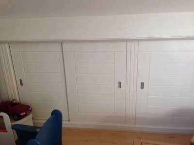

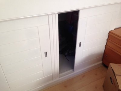

Ik heb een jaar of zeven geleden wel iets vergelijkbaars gemaakt.
Schuifdeurtjes onder de schuine kap op zolder.
De deurtjes heb ik gemaakt door rest stroken van 10mm multiplex op een grotere plaat te lijmen.
De groeven in de staanders heb ik met de bovenfrees en een houten mal gemaakt.
Groeten, Raymond

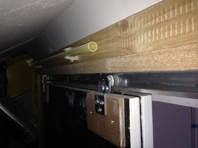

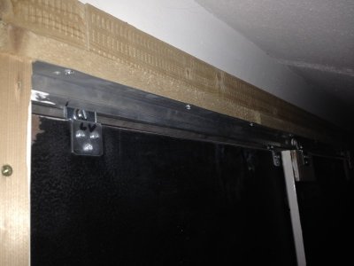

Mooie kastdeuren! En dat met overschotten... amai! Mag ik vragen hoe de geleiding van de schuifdeuren gaat? Ik zie niet direct een rail ofzo...?

Seb,
Ze hangen in een rails, met wieltjes.
Ik geloof het goedkoopste systeem van de Bouwmaat.
De balk waar de rails aan hangt heb ik eerst op de juiste schuinte geschaafd.
Om de deurtjes er nog uit te kunnen halen, heb ik de achterste rails wat meer naar achteren gehangen. Vandaar het opdikblokje bij het wieltje. Hierdoor ontstaat er ruimte om de voorste deur te kantelen en er uit te halen.
Zeker strak tegen de muur plaatsen! Vooral ook omdat er kleine kinderen 'rondhobbelen'. Doe je dat niet, dan moet je eens per maand de kast van de muur wegtrekken om tekeningen, stiften, knikkers, sleutels etc. etc. etc. erachter weg te halen ;) ;)
